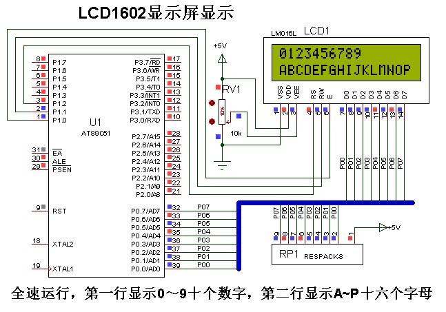

给你介绍一个正确有效的案例,自己对照查错吧!
实例67  LCD1602显示屏显示
⒈ LCD1602显示屏简介
⑴ 引脚功能    …
⑵ 内部寄存器    …
⑶ 控制指令    …
⑷ 操作时序    …
⒉ 电路设计    …
⒊ 程序设计    …
⒋ Keil调试    …
⒌ Proteus仿真    …
实例61 LCD1602显示屏显示.rar (49.26 KB, 下载次数: 6)
先Proteus仿真一下,确认有效。
以上摘自张志良编著《80C51单片机仿真设计实例教程——基于Keil C和Proteus》清华大学出版社ISBN 978-7-302-41682-1。书中电路和程序设计有详细说明,程序语句条条有注解。仿真电路和Hex文件能在清华出版社网站免费下载,程序源代码只能到书上看了。到图书馆借,或到新华书店翻阅,或到网上书店打折购买。
