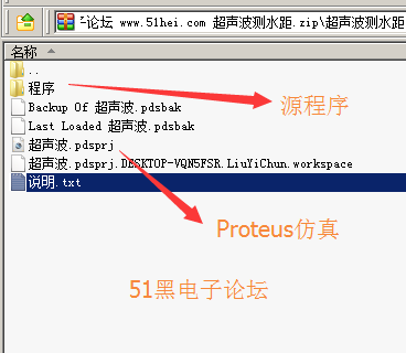

单片机自动控制水位仿真设计与程序源码
查看数: 6944 | 评论数: 7 | 收藏 3
发布时间: 2017-12-23 21:22
利用超声波检测水位,当水位低于某点时,开启继电器,继电器可接水泵 做个超声波检测水位的设计,当水位H低于L时,则利用水泵进行补水并进行报警。 当水位H高于M时关闭水泵并进行报警,不进行补水,当H大于L小于M ...
