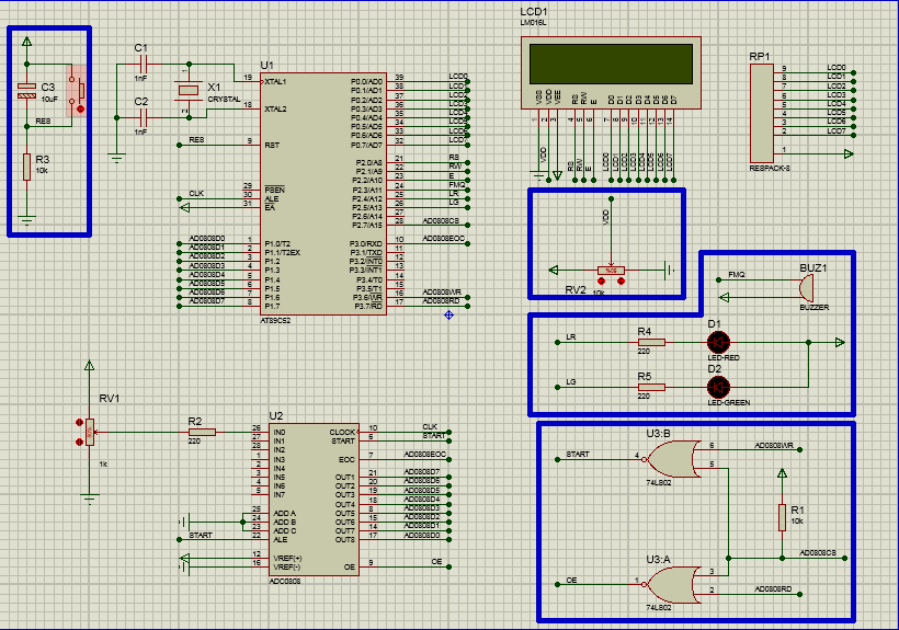

实现数显油箱程序,大神们帮忙修改修改,跪求!

#include<reg52.h> #include<absacc.h> #include<intrins.h> typedef unsigned int uint; typedef unsigned char uchar; sbit RS=P2^0;       sbit RW=P2^1;   &n ...

这个,要考虑油箱里的油位震荡产生的波动问题的,不然直接出来静态的结果用到动态的物体上除了不准确还会数值乱跳,至少,要加阻尼器。
