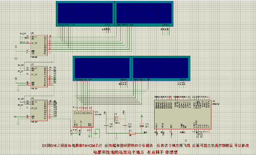

用C52单片机+DS1302+74HC595+4个四位共阳数码管实现 年月日时分秒显示 并用四位独立按键控制 以及设置两路闹钟  如何用DS1302读取年月日时分秒?

先把你的图画出来,论坛1302的程序很多,多参考
