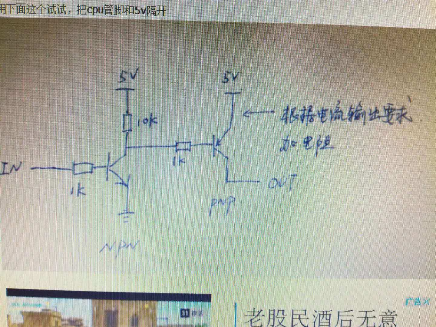

按照这个电路搭建的,当我在输入端输入3.3V时,OUT输出5V,这个正确,但是当我在IN输入端输入低电平,0V时,OUT输出(负0.8V)—0.8V是怎么回事,

输出没有下拉电阻,浮空状态感应电压

ID:277732 发表于 2018-1-19 14:42
输出悬空没接负载 还有考虑三极管压降
ID:277720 发表于 2018-1-19 13:56
输出悬空的问题
ID:105624 发表于 2018-1-19 09:34
问题解决了,我在输出脚加了一个10K的下拉电阻,就一切正常了

david888 发表于 2018-1-18 16:00
用反了管吧,目的是什么?
目的就是输入3.3v输出5v,把3.3的脉冲改为5V的脉冲

ID:203000 发表于 2018-1-18 19:57
从电路图看没有可能输出负电压,对地供电电压只能是正电压。可能是表笔接反了或表有问题。
