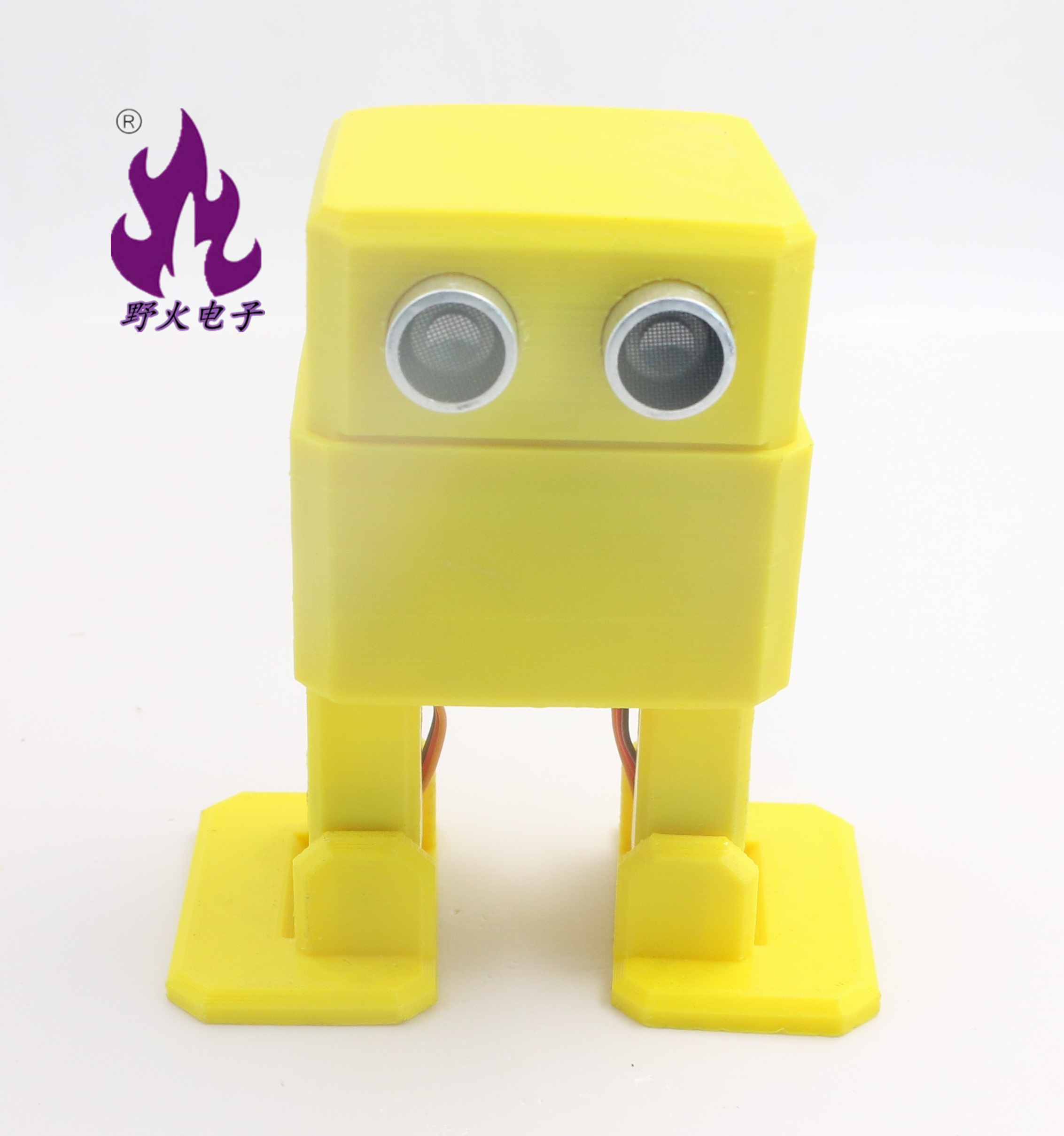

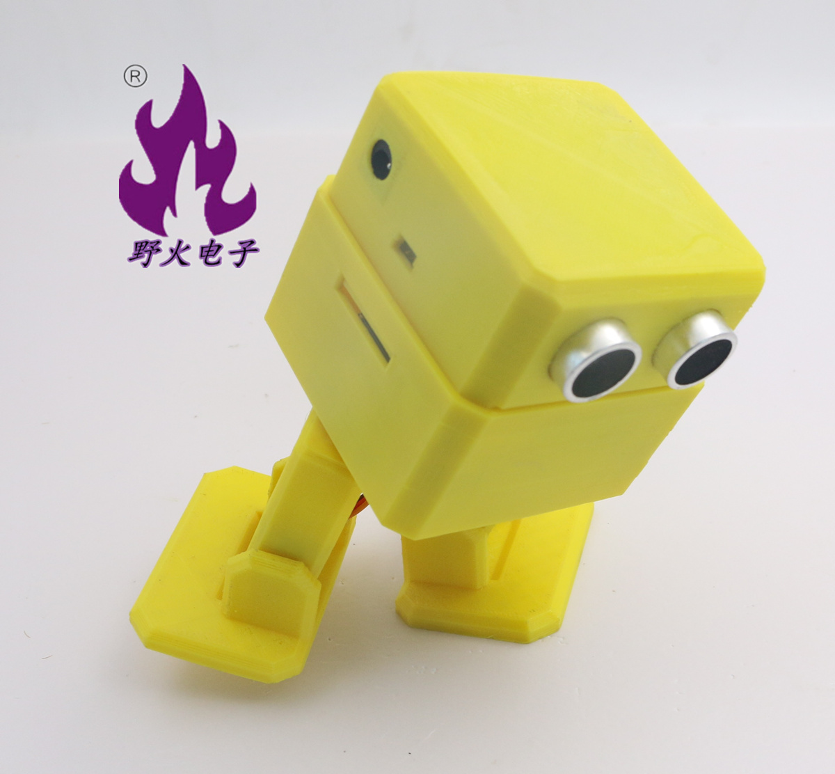

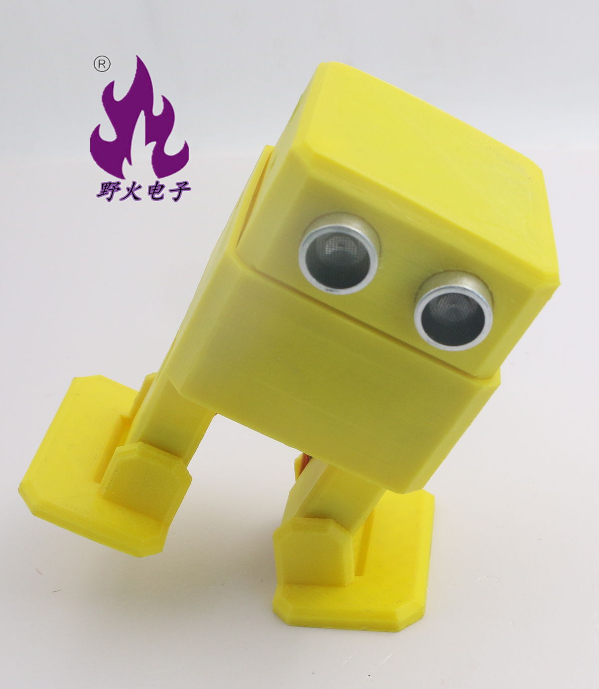

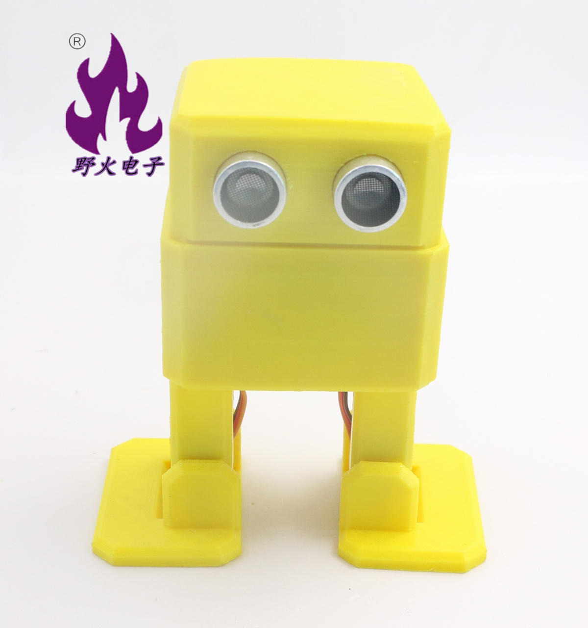

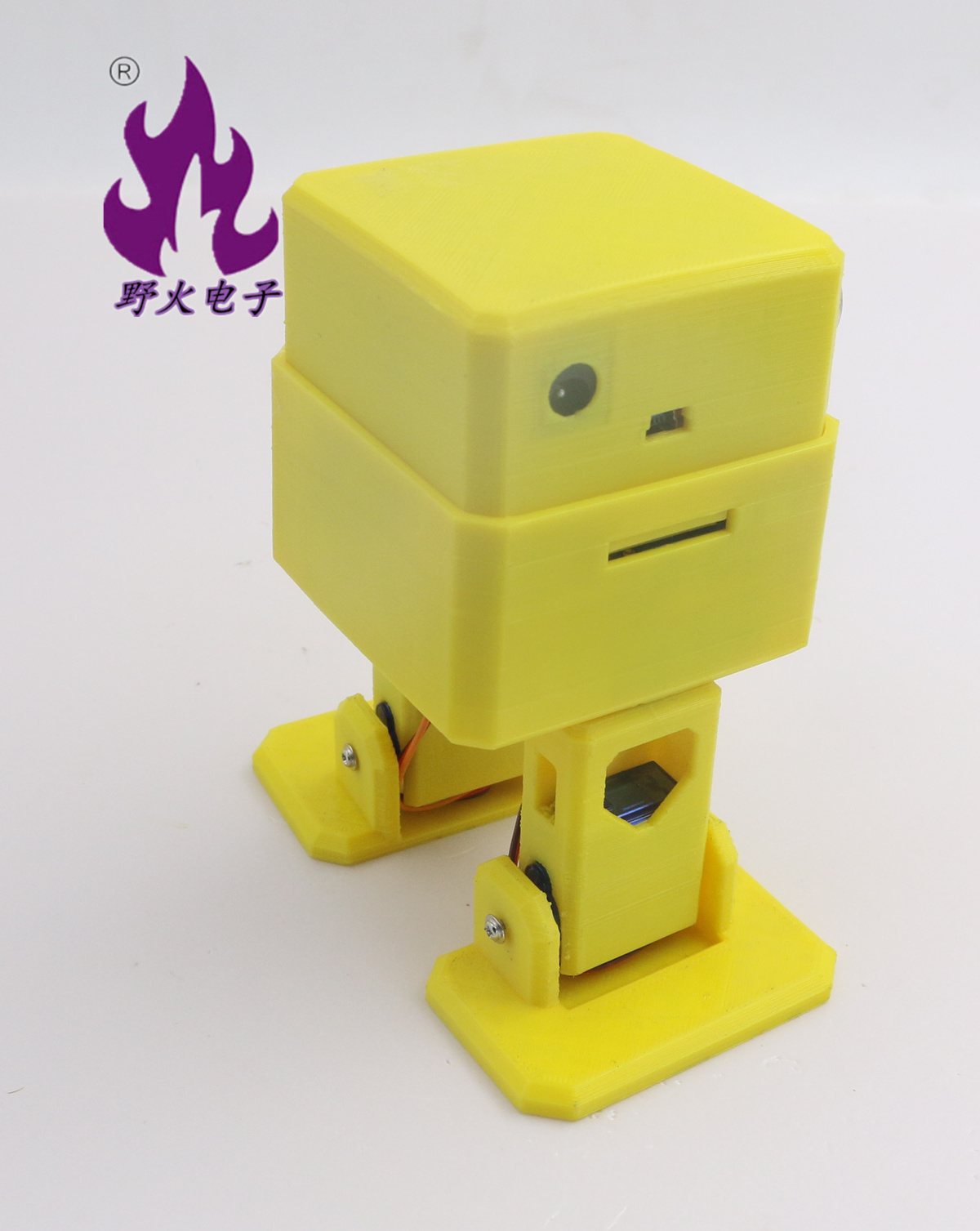

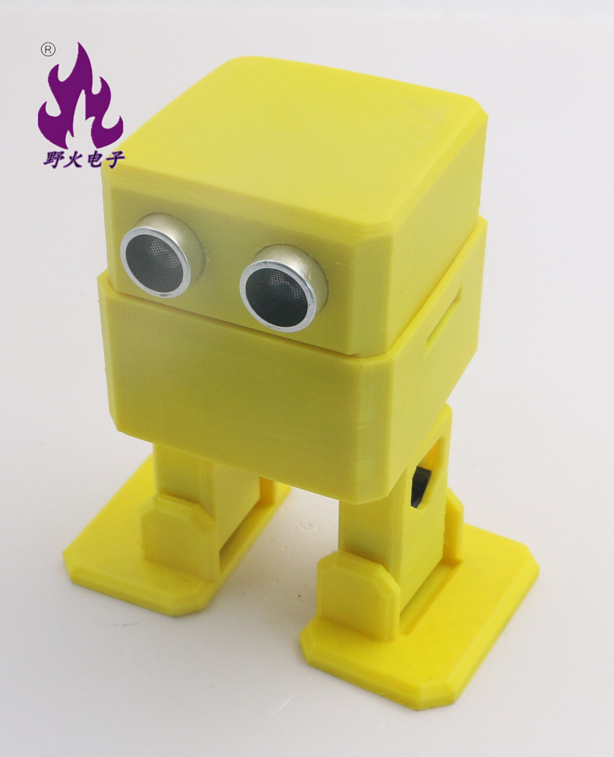

将机器人打开,把电池放进去。压住卡扣,可以将机器人打开。 2、将两节锂电池装入电池盒。注意别把线弄断哦。 将机器人外壳扣好,注意电池盒底下有个三角箭头是机器人的前部,和超声波传感器一个方向。如果 ...

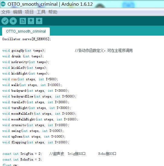

有代码吗???
