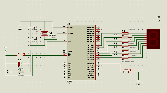

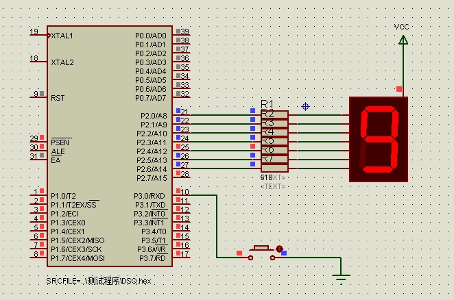

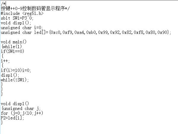

单片机按键控制数码管的程序怎么改延时去抖动呢?大佬们帮帮忙。
查看数: 5152 | 评论数: 8 | 收藏 0
发布时间: 2018-3-1 21:19
求延时去按键抖动的程序,我现在按键一下有时跳了两下。。。。。

ID:288124 发表于 2018-3-6 11:47
检测到按键松开后再+1

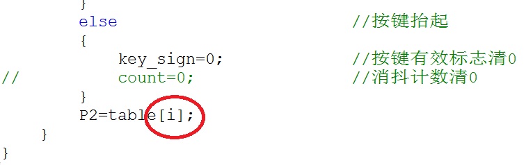

ID:213173 发表于 2018-3-2 13:25
仿真软件里的元件都是按理想状态使用的,有没有防抖语句无所谓,你按一次出现多次计数是你的程序缺陷。单片机的电源、地、复位及外部晶振都是默认存在,不需要画出来,你的图画错了,地线标志要放在两个振荡电容之间。想要改变晶振频率只要在单片机属性里修改即可,不信你试试这个程序。把注释掉的防抖语句添加回去效果还是一样的,但在实际电路中必须要防抖。#include <AT89X52.H>

                P2=table;
