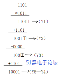

一、 原理 此四位乘法器主要运用多次错位相加运算来实现乘法运算。由开 关控制输入高电平或低电平产生两个二进制数(高电平有效),利用 与门实现一位和四位的乘积运算,再将两次的乘积输入加法器,得到 的和与进位 ...
