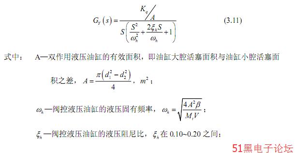

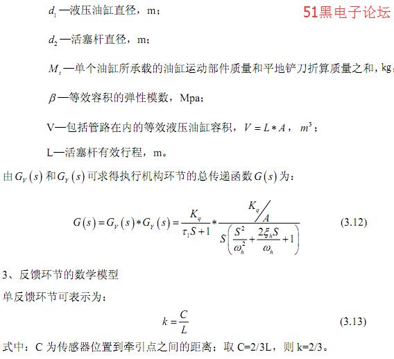

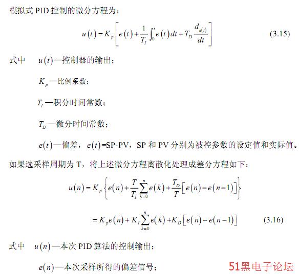

基于单片机的自动找平控制系统研究 Study of the Automatic Leveling Control System Based on MCU A Dissertation Submitted for the Degree of Master 摘要 随着公路交通建设的迅速发展,对路面的平整度要 ...
