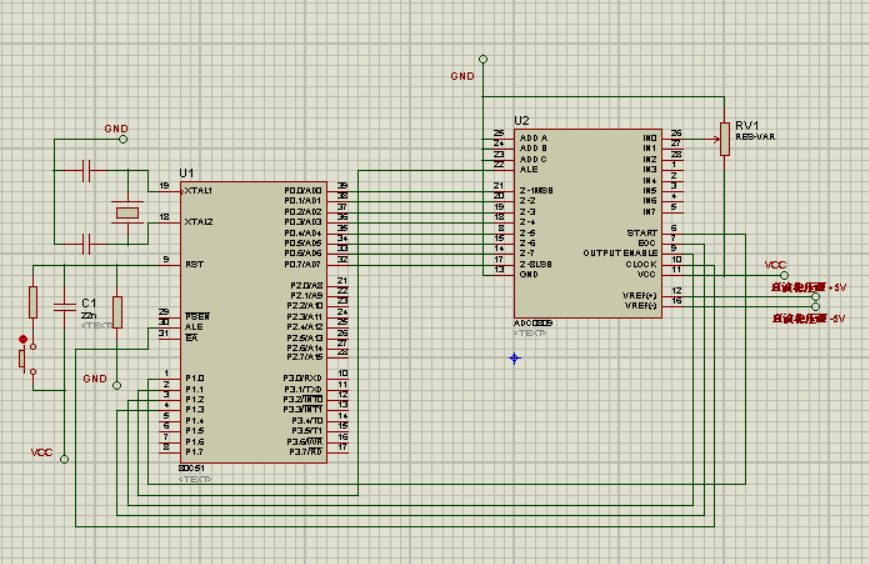

我的  ST=P3^4;ALE=P3^5; OE=P3^3 ; EOC=P3^2  ;不是P1,AD不转换,EOC始终为0,我想知道是什么原因? 请大家帮我看看 #include< reg52.h> #define uchar unsigned char #define u ...
ID:523983 发表于 2019-4-28 21:15
楼主,我也是这问题,怎么解决啊

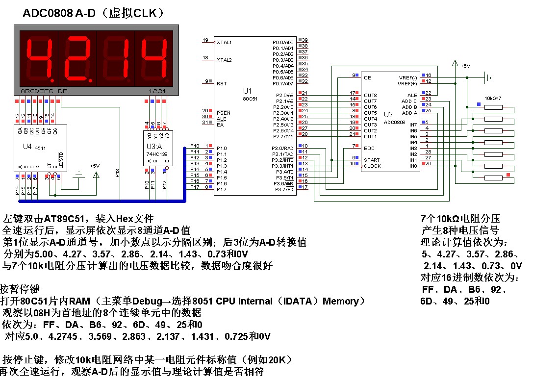

ID:111634 发表于 2018-4-4 10:49
实例84  ADC0808并行A-D(虚拟CLK)
先Proteus仿真一下,确认有效。
实例84 ADC0808A-D(虚拟CLK).rar (35.75 KB, 下载次数: 3)
以上摘自张志良编著《80C51单片机仿真设计实例教程——基于Keil C和Proteus》清华大学出版社ISBN 978-7-302-41682-1.书中电路和程序设计有详细说明,程序语句条条有注解。

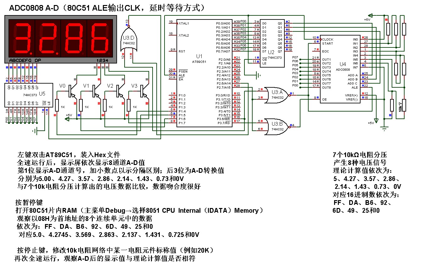

ID:111634 发表于 2018-4-4 10:48
实例83  ADC0808延时方式A-D(ALE输出CLK)
先Proteus仿真一下,确认有效。
实例83 ADC0808A-D( ALE输出CLK,延时等待方式).rar (54.13 KB, 下载次数: 3)

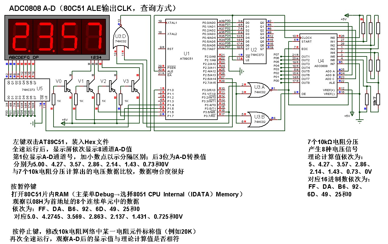

ID:111634 发表于 2018-4-4 10:47
实例82  ADC0808查询方式A-D(ALE输出CLK)
先Proteus仿真一下,确认有效。
实例82 ADC0808A-D( ALE输出CLK,查询方式).rar (54.04 KB, 下载次数: 3)

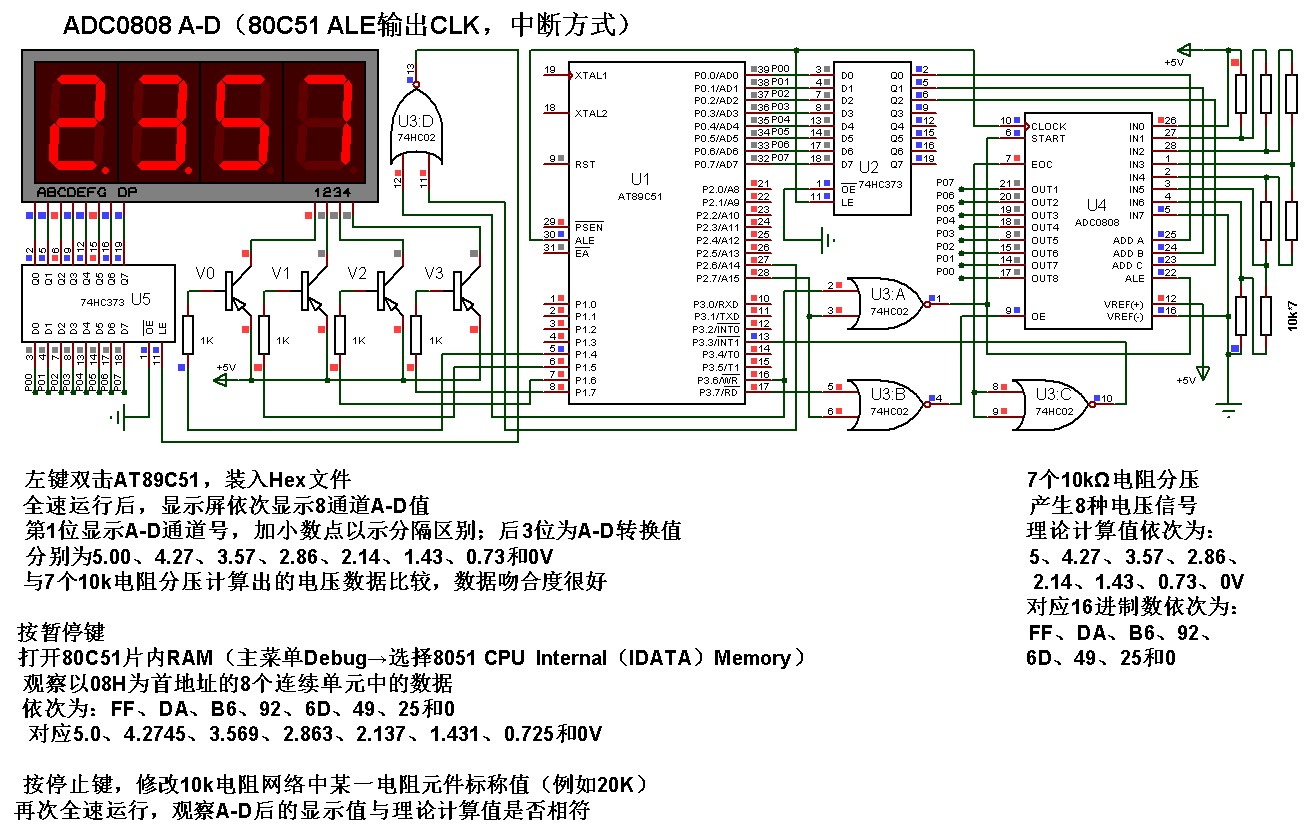

ID:111634 发表于 2018-4-4 10:44
实例81  ADC0808中断方式A-D(ALE输出CLK)
先Proteus仿真一下,确认有效。
实例81 ADC0808A-D( ALE输出CLK,中断方式).rar (54.32 KB, 下载次数: 4)
