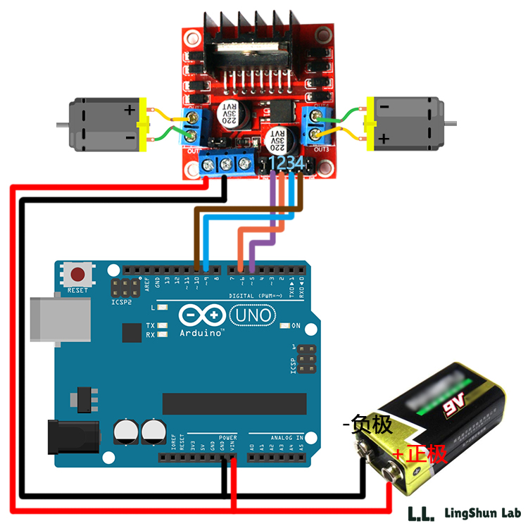

L298N驱动模块,可以驱动2个直流电机,可分别实现正转,反转功能. 注意:如果电压不够,电机有可能不会转哦,所以要外置7V-12V电源. 程序源码 这里选用IO口为5,6,9,10,这四个均支持PWM,可以通过占空比代 ...
