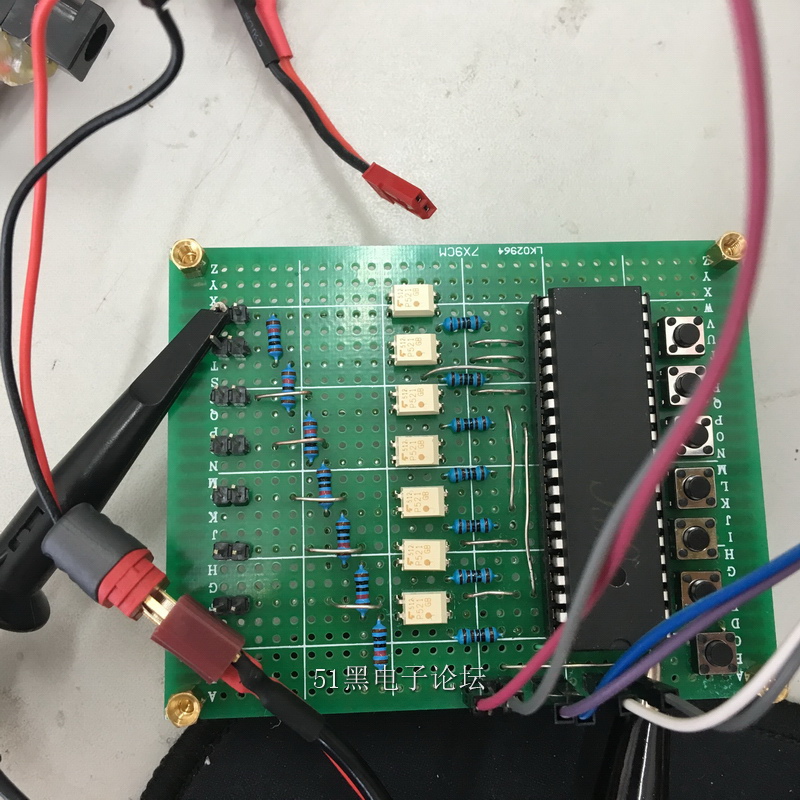

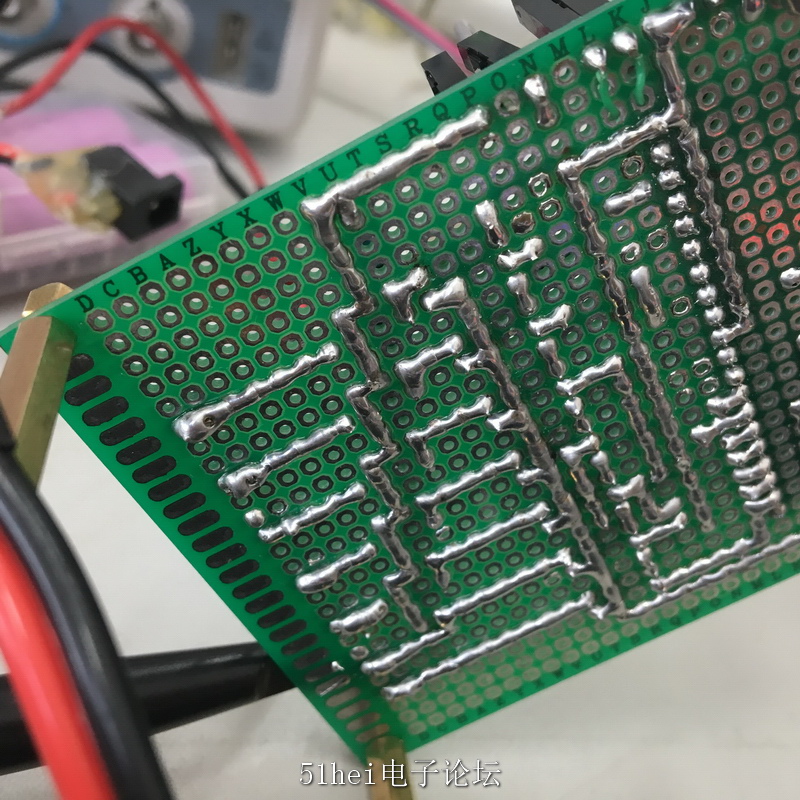

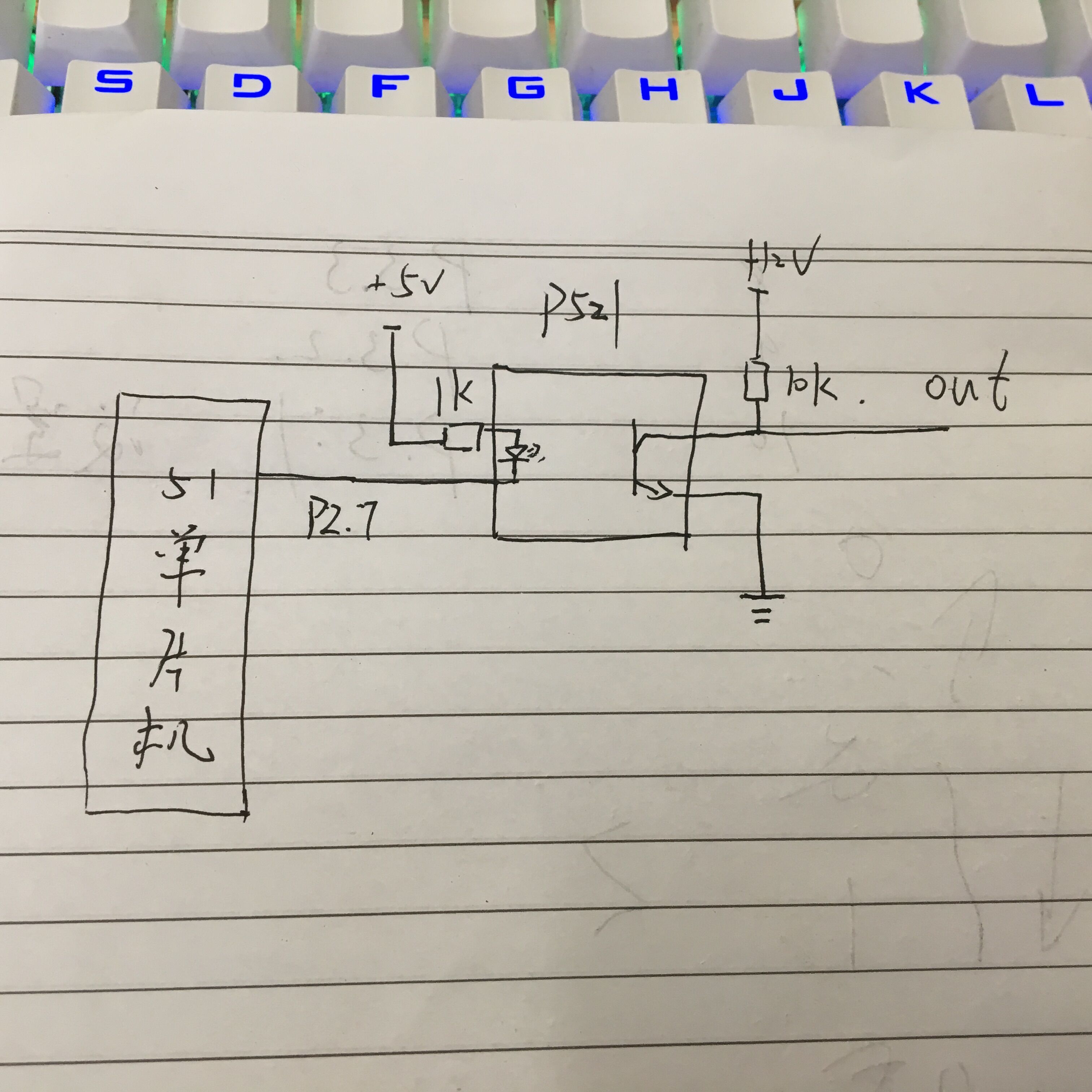

原创!单片机PWM8路输出,有多少口输出多少路!附源码与实物图 简单灵活
查看数: 8724 | 评论数: 5 | 收藏 10
发布时间: 2018-4-27 10:45
原创!!代码自写!! 定时器采取的是1微秒定时(信号频率为1KHZ、公式T=1/f) 设置8个按键分别控制8路PWM输出不同波形 并且各路波形可根据程序调整 (占空比调整方法为所设置的数占10份的多少) 1、电路 ...

yulin3192 发表于 2018-4-27 19:46
你写的程序有具体的注释吗
很抱歉,我没有注释的习惯,
哪点不明白,可以问我
