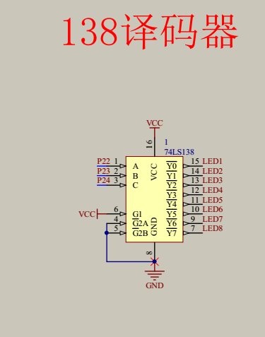

设计了一个三位数的秒表,通过按k3按键暂停计数。秒表计数正常,不知为何数码管平时不显示数字,按下K3后才会显示当时的秒数。不知什么原因,求大神解答。 代码如下: #include<reg52.h>      ...

ID:213173 发表于 2018-5-14 17:24
//上电待令,按键计时开始,再按计时停止,再按清0,周而复始。
#include <reg51.h>
#define uint unsigned int
#define uchar unsigned char
sbit LSA=P2^2;
sbit LSB=P2^3;
sbit LSC=P2^4;//连接译码器,选择点亮的数码管

你的程序我简单看了一下,楼上的几位都没说到点子上。
问题在你的dingshi()子函数中。
你这个子函数中,有一个while(n),而n=1,那么,程序执行到此处,就“死”在这里了,死循环,直到你按下k3键,出现这条语句n=0;break;才能跳出来,才会有显示啊。
由于n=0了,所以,dingshi()子函数再也不执行了,所以,就没法看其它时间了。
秒表的按键,一定要用外部中断才行的,你的这个程序思路有点不对,所以我没有帮你改,改不了啊。
ID:19715 发表于 2018-5-14 15:28
改大delay(i);,不能及时响应按键,建议按键采用外中断
ID:319019 发表于 2018-5-14 15:02
改大delay(i);,时间太短频率高,显示不出
