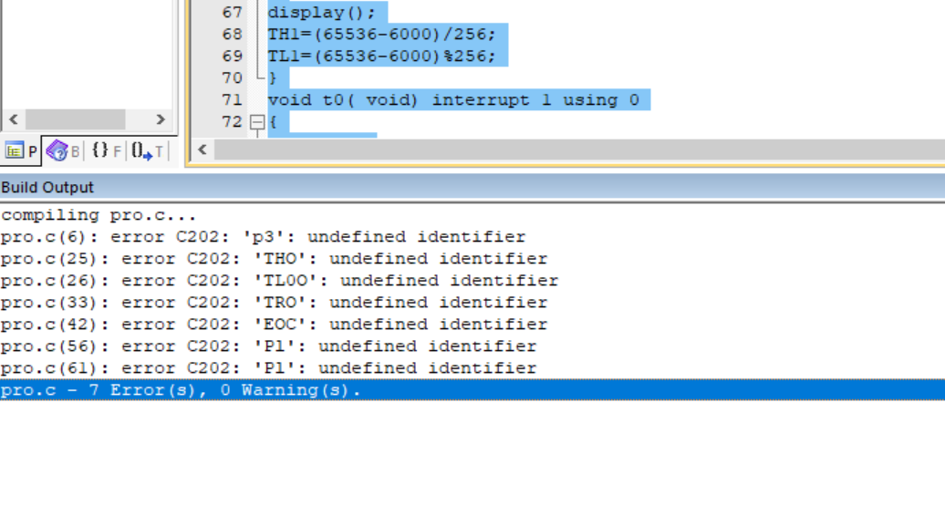

我的数字电压表的程序还有一些错误,求大神帮我改一改
查看数: 2408 | 评论数: 6 | 收藏 0
发布时间: 2018-6-14 11:06
#include"reg51.h" #define uint unsigned int; #define uchar unsigned char sbit ST=P3^0; sbit  OE=P3^1; sbit EOC= p3^2; sbit CLK=P3^3; sbit s1=P2^0; sbit s2= P2^1; unsigned char c ...

可能是我用的传图识字导致的问题,已经解决了,调试好了之后发现根本仿真不出来,我重新又换了一个程序和仿真图才做出来

先纠正你编译的错误吧:
1、6行P应该大写;
2、25行TH后面是0不是O;
嗯嗯,我同学已经帮我调试成功了

涉及端口操作要大写,还有“O”,“0”要分清楚TH0,不是THO,P1不是Pl。注意细节。

先纠正你编译的错误吧:
1、6行P应该大写;
2、25行TH后面是0不是O;
3、26行TL0后面不带O;
4、33行TR后面是0不是O;
5、42行错误是在第6行P3^2中P大写;
6、7,应该是P1不是Pl;
