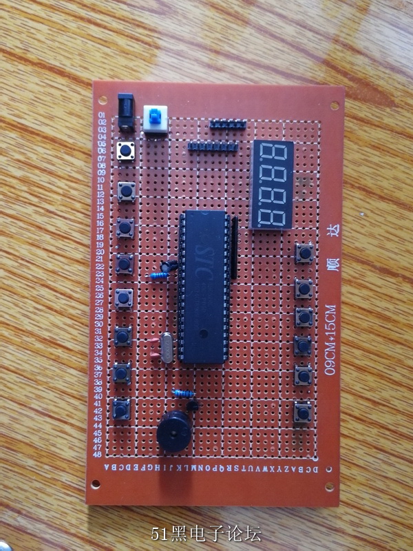

8路抢答器设计+原理图+PCB+原件清单
查看数: 8373 | 评论数: 4 | 收藏 1
发布时间: 2018-6-23 09:53
八路抢答器元件清单 1、9*15万用板 2、四位一体共阴数码管 3、STC89C51单片机 4、40P芯片座 5、12M晶振 6、30P瓷片电容    *2 7、10K电阻 8、10uF电解电容    9、2.2K电阻 1 ...
ID:508943 发表于 2020-11-16 03:11
楼主有ad库吗
ID:554148 发表于 2019-7-13 16:24
楼主 有程序代码吗   可以私发我一下吗
ID:458506 发表于 2019-6-20 16:24
楼主有pcb图吗,一看是图片
ID:560759 发表于 2019-6-12 12:10
楼主做出的实物成功了吗
