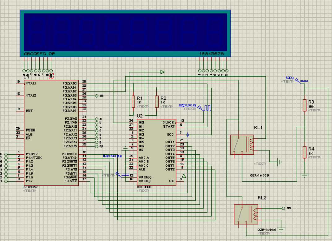

adc0809测量范围为5V,如果大于5V,就要分压; 自动切换量程,就是先采集分压之后的电压,如果过小,就通过继电器换路,进行直接测量 电路原理图如下: 单片机源码: #include<regx51.h> #include ...
