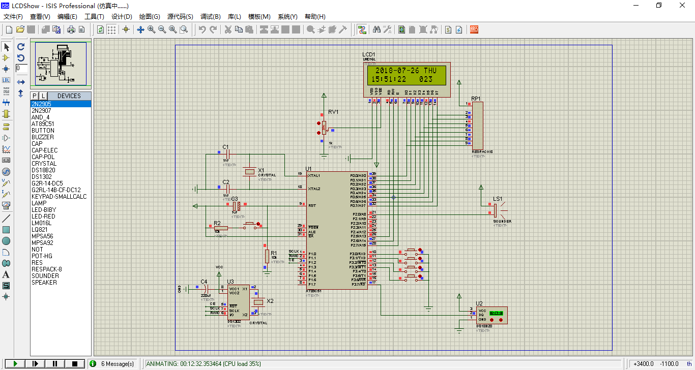

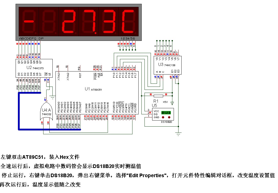

3073084142 发表于 2018-7-26 18:12
实例97  一线式DS18B20测温
实例97  一线式DS18B20测温
先Proteus仿真一下,确认有效。 实例97 DS18B20测温.rar (51.78 KB, 下载次数: 152)
以上摘自张志良编著《80C51单片机仿真设计实例教程——基于Keil C和Proteus》清华大学出版社ISBN 978-7-302-41682-1,内有常用的单片机应用100案例,用于仿真实验操作,电路与程序真实可靠可信可行。
