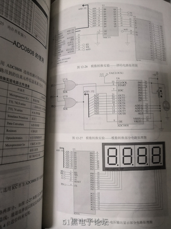

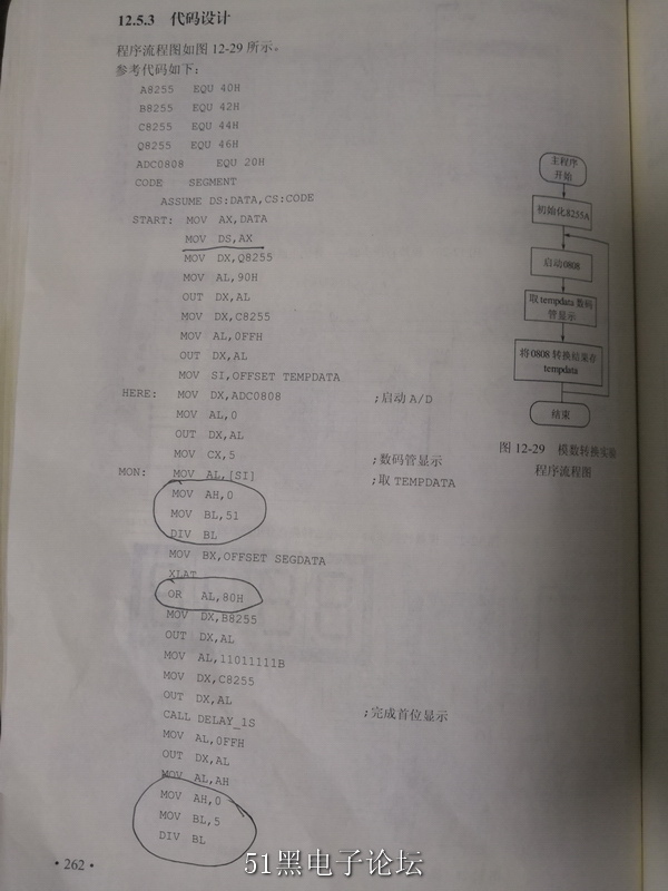

求解第一个画圈部分和第三个画圈部分 为什么要除以BL? BL为什么要取51和5,根据是什么? 第二个画圈部分,为什么要OR AL,80H 作用是什么,要是没有这条指令会出现什么状况?哪里错了

你这本教材大有问题:
初看(没空仔细看),就你圈出的那几句程序,就有错的:MOV  BL,51;MOV  BL,5;应该是MOV  BL,#51;MOV  BL,#5;
电路图也画得乱七八糟
又没有注释
教材良莠不齐,多数比较差,好的比较少,内行才知道,外行不可能一本本比较过来。
给你介绍一本书,张志良编著的:《80C51单片机实用教程——基于Keil C和Proteus》高等教育出版社ISBN 978-7-04-044532-9, 用于学习51单片机原理,程序(双解c和汇编)语句条条有注解,便于阅读理解,便于自学,可从零基础c语言开始学习。
至于为什么要除以51,除以51,那是将AD值转换为显示数字,上书中都有详细解释。
你到图书馆,或到新华书店翻阅,就知道了。有比较才能有鉴别!绝不忽悠你!
