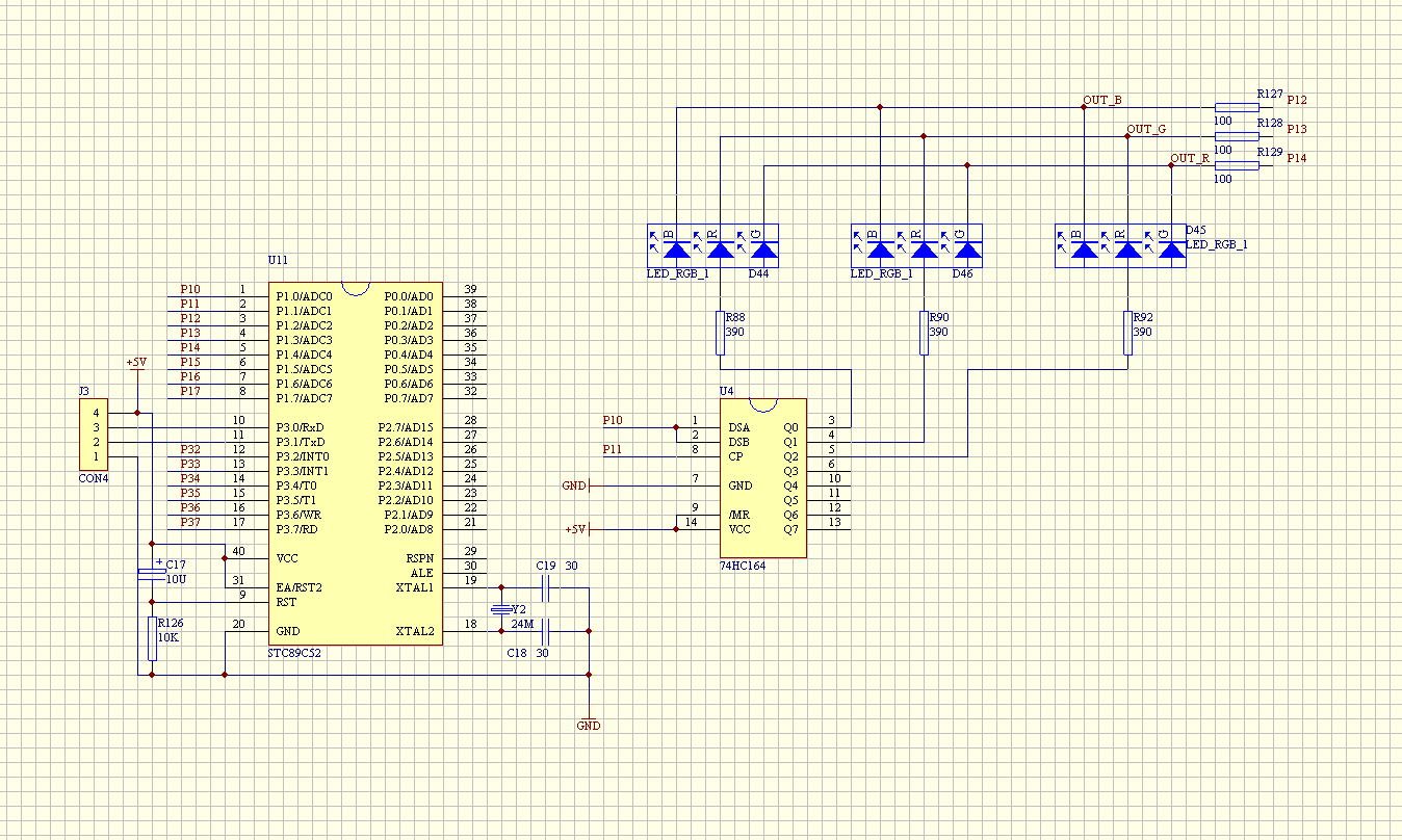

74HC164要怎么写单片机程序控制它
查看数: 10374 | 评论数: 10 | 收藏 0
发布时间: 2018-8-24 17:48
我想用74HC164去控制这三个全彩LED灯 没用过这个芯片。 不知道咋写。有大佬有这个资料或者这个芯片驱动LED的程序吗?  我网上找了驱动程序 但是好像没效果。然后我需要用手或者金属的东西触碰74HC164的第8 ...

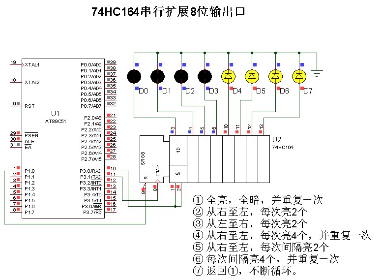

zl2168 发表于 2018-8-24 22:23
给你介绍几个参考案例
实例42  74HC164串入并出控制8/16循环灯
先Proteus仿真一下,确认有效。
前辈可以发下程序参考吗?

ID:65956 发表于 2018-8-24 22:26
num=tab_5led[CHXXX];//第几路
        for(c=0;c<8;c++)//依次传送8位
                CLK=0;
                DAT=num&0x01;
                CLK=1;
                num>>=1;
这是我自己在用的ADC采集5位164级联显示的开头第1个显示代码,你试试,看能否帮到你

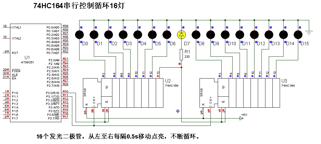

ID:111634 发表于 2018-8-24 22:23
给你介绍几个参考案例
实例42 74HC164串行输出控制8-16循环灯.rar (53.19 KB, 下载次数: 169)
先Proteus仿真一下,确认有效。
以上摘自张志良编著《单片机实验实训100例》 ISBN 978-7-5124-1603-1,北航社出版书中电路和程序设计有详细说明,程序语句条条有注解。

ID:135640 发表于 2018-8-24 21:03
1.#define uchar unsigned int 把int改成char    2.void des(uchar dd);  //不加void 编译不了     是要有参数语句
参与人数 1黑币 +20 收起 理由
admin + 20 回帖助人的奖励!
ID:135640 发表于 2018-8-24 21:00
1.......#define uchar unsigned int  把int改成char
2.........
      void des(uchar dd);  /(uchar dd)   是要带有无参数呀
