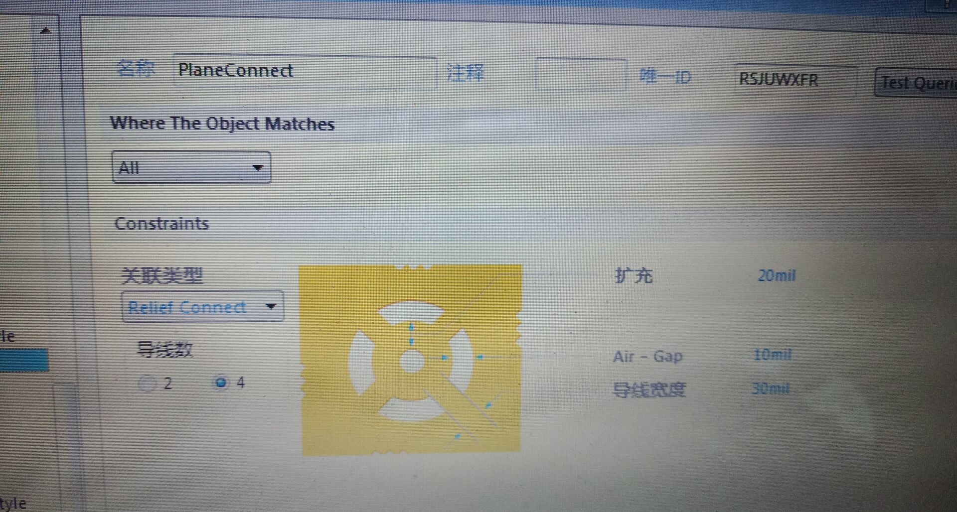

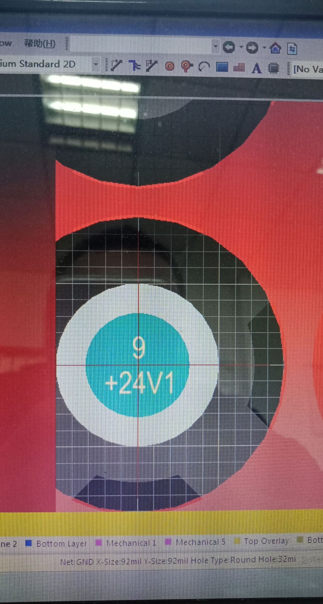

如果内电层与电源输出焊盘采用relief形式,那么相当于从焊盘引出的线宽要窄于direct形式连接 如果想采用relief连接形式,但是又想增大电源输出到内电层的引线,该如何处理 另外,如果采用relief形式连接,如果使 ...

不好意思,刚刚看到。在表层走是最好的。
可以在绘制的时候在top solder层也画上与实际电源线完全相同的,top solder没有电气特性,在画线的位置会不涂绿油,等于电源线是裸露的,可以通过大量镀锡,极大增加过流能力。
可能描述不太精确,你不理解再给我留言,咱们继续沟通。

ID:408121 发表于 2018-10-11 16:07
遇到了同样的问题,等待大神出现

ID:392862 发表于 2018-10-8 10:37
hbnpmw 发表于 2018-9-30 21:05
线宽与电流的关系网上有很多的,记得在推荐值基础上保留至少30%余量,大电流设计时最好在同一面,必须增加 ...
多谢指教
那我想问一下
除了多打孔以外
把大电流的电源放在表层是否可行
在布局走线空间允许的情况下
谢谢
ID:277374 发表于 2018-9-30 21:05
线宽与电流的关系网上有很多的,记得在推荐值基础上保留至少30%余量,大电流设计时最好在同一面,必须增加过孔的话,多打一些孔,增加过电流能力

ID:392862 发表于 2018-9-30 14:45
huyashan 发表于 2018-9-30 13:07
relief 是什么意思啊
辐射型连接方式,已补充图片
