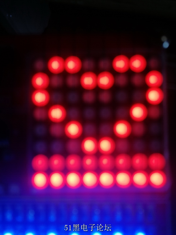

51单片机开发板 8*8点阵 显示东西 旁边的灯是淡亮的 怎么关闭~

51单片机开发板 8*8点阵 显示东西 旁边的灯是淡亮的 怎么关闭~ 代码如下~~ #include <reg52.h> #define  Dianzhen_PORT P0 //  点阵P0负端口 sbit SEK = P3^4; //传数值 sbit SRC ...
ID:615170 发表于 2020-2-6 09:48
那请问加了消隐,反而点阵屏亮度不够了,是动态扫描不够快吗?
ID:417460 发表于 2018-10-29 18:54
应该是你的关断处理没做好
ID:417072 发表于 2018-10-29 09:47
有些还是动态扫描好,,因为点亮下一组的时候,可以把当前的组先关闭,这样显示出来的效果非常好,一点影子都没有.

ID:384396 发表于 2018-10-28 11:49
这类器件都是采用动态扫描显示。

ID:407524 发表于 2018-10-15 18:59
wulin 发表于 2018-10-11 20:50
这类器件都是采用动态扫描显示。有鬼影是因为没有处理好消隐。
嗯嗯  谢谢大神  我也发现程序没消隐
