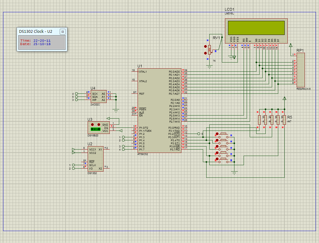

proteus仿真LCD1602只亮不显示 附单片机程序 麻烦各位看看是什么问题?

仿真过后,出现这样的情况,是不是判忙函数出了问题,导致一直处于在忙状态。 附件为 仿真电路图 单片机源程序: #include "1602.h" #include "delay.h" xdata LCD_Type    &n ...
ID:697627 发表于 2021-5-10 19:09
lcd是这样子的,protues仿真需要加上拉,但是实际电路不需要
ID:702913 发表于 2020-3-7 20:25
我也出现过这个情况,在别处看到有人讲P0口要加上拉电阻,然后问题就解决了

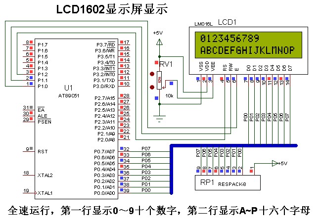

实例67  LCD1602显示屏显示
⒈ LCD1602显示屏简介
⑴ 引脚功能    …
⑵ 内部寄存器    …
⑶ 控制指令    …
⑷ 操作时序    …
⒉ 电路设计    …
⒊ 程序设计    …
⒋ Keil调试    …
⒌ Proteus仿真    …
先Proteus仿真一下,确认有效。 实例61 LCD1602显示屏显示.rar (49.26 KB, 下载次数: 673)
以上摘自张志良编著《80C51单片机仿真设计实例教程——基于Keil C和Proteus》清华大学出版社ISBN 978-7-302-41682-1。书中电路和程序设计有详细说明,程序语句条条有注解。
ID:414974 发表于 2018-10-28 16:38
判别吗函数写错了
ID:413568 发表于 2018-10-26 10:27
显示地址程序与问题
ID:341859 发表于 2018-10-26 09:21
子非鱼- 发表于 2018-10-26 00:36
会不会是调节屏幕的电阻阻值设置不对
不会啊,调过了,也还是这样
ID:415577 发表于 2018-10-26 00:36
会不会是调节屏幕的电阻阻值设置不对
