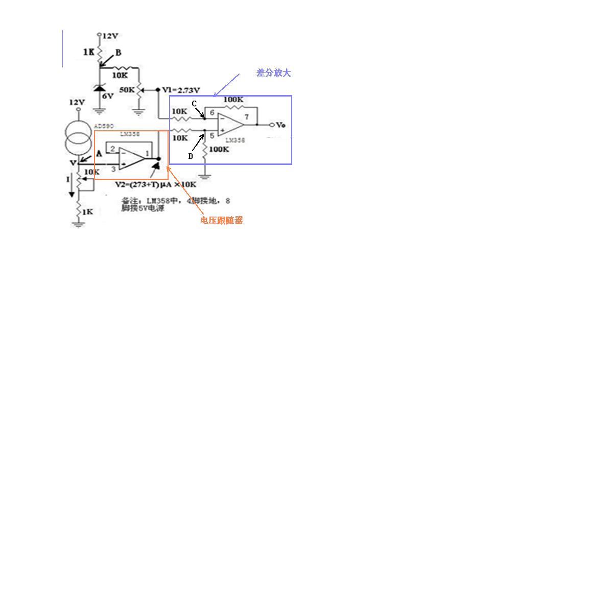

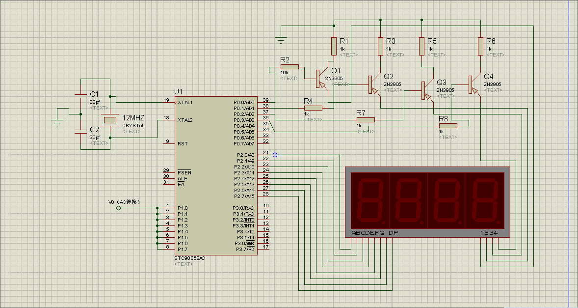

电路原理图如下:

2438792733 发表于 2019-12-19 10:09
为什么只显示8888
我也是
ID:667939 发表于 2019-12-19 10:09
为什么只显示8888
