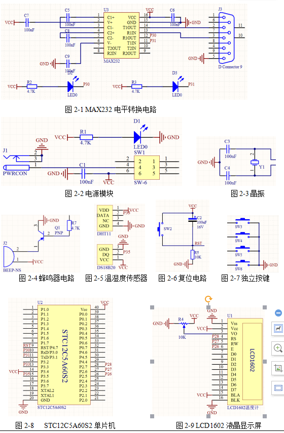

这是我大二时候的课程设计,环境温湿度检测系统,这个设计是自己独立完成的,使用了汇编语言,花了我半个月左右的时间。emm...程序肯定不是最难的,最难的是焊板,要自己洗板、打孔、焊锡,这才难受,完成后还有很多 ...

liyongan_1985 发表于 2018-12-30 14:16
原理图中液晶连接线路问题存在,无法使用
请问怎么修改呢?可以把正确的线路发一下吗?
ID:295874 发表于 2018-12-30 14:16
原理图中液晶连接线路问题存在,无法使用
