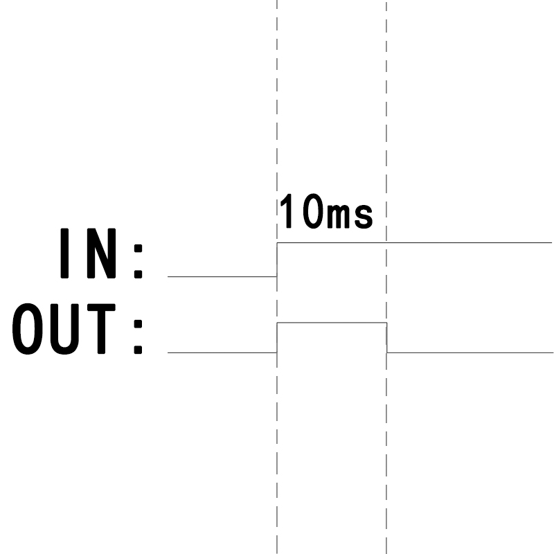

能实现这个波形的数电电路的设计思路是什么?
查看数: 4234 | 评论数: 15 | 收藏 0
发布时间: 2018-12-26 21:16
求大佬给个能实现这个波形的数电电路,或者给个可以实现这种波形处理的电路的思路也行,拜谢大佬

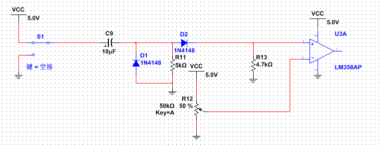

ID:297516 发表于 2018-12-31 23:02
cjm82 发表于 2018-12-28 21:46
又想了想,仿真了下,大概是10MS,可以调电位器或者R11来调整.应该这个电路更简单实用点.
老哥,稳,我看着你这个图是用multisim仿真的,现下载了一个仿了下波形很理想,后期我在画进proteus里试试

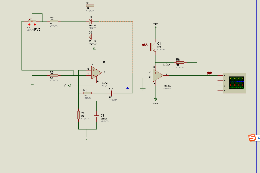

ID:297516 发表于 2018-12-31 21:59
李良伟 发表于 2018-12-28 21:14
我觉得可以使用文氏桥来生成正弦波,再通过比较器生成方波,而输入信号可以作为三极管的开关信号,,具体参 ...
好的谢谢大佬,我也用proteus仿真了一下,发现正跳变来了以后输出波形虽然不理想但是应该能用,然后当输入信号复位以后,输出会有一个负跳变,不知道能不能把这个负跳变解决?
ID:416978 发表于 2018-12-29 13:04

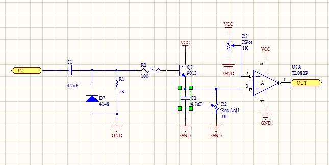

ID:388197 发表于 2018-12-28 21:26
见附件的电路,取值我没有进行严格的计算.当输入正跳变瞬间,C1相当于短路,从而Q导通,C2充电,当C2电位高于电位器与运放反相端电位时,运放输出为上轨,当C2电位高当一定值时,Qbe反偏,Q截止,C2经R2放电,放电速度取决于R2的值.当C2电位低于电位器电位时,运放输出则为下轨.
调整R2和电位器都可以调整输出高的时间.
需要注意大多数三极管be反向电压都比较小,对C2充电也可以由1个NPN加个PNP组成达林顿管来进行,从而避免be反相电压的问题,输出也可以由一个跟随器加个迟滞比较器.其实最简单的实现方法还是用单片机,几行语句就搞定了.
ID:416978 发表于 2018-12-28 21:14
我觉得可以使用文氏桥来生成正弦波,再通过比较器生成方波,而输入信号可以作为三极管的开关信号,,具体参数需要自行计算,用proteus仿真效果不理想,文氏桥是用硬件噪声来产出正玄波,而proteus中的器件比较理想,
有什么不对的地方,请指出来共同进步

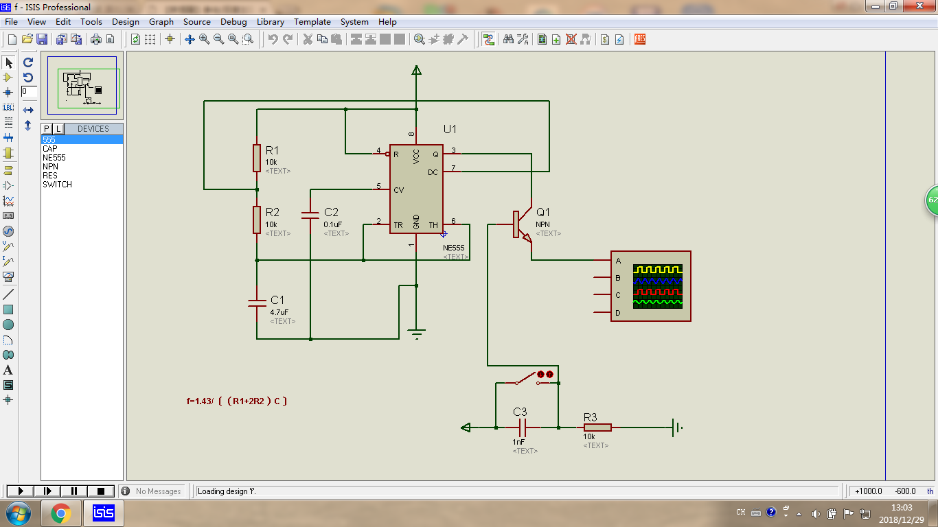

千与千寻9527 发表于 2018-12-27 13:12
555芯片,单稳态电路,数电书上有
我仿真过单稳态,输出波形不行,输出正跳变结束以后就变成时间很短的方波了,看着就好像同时高低电平一样
