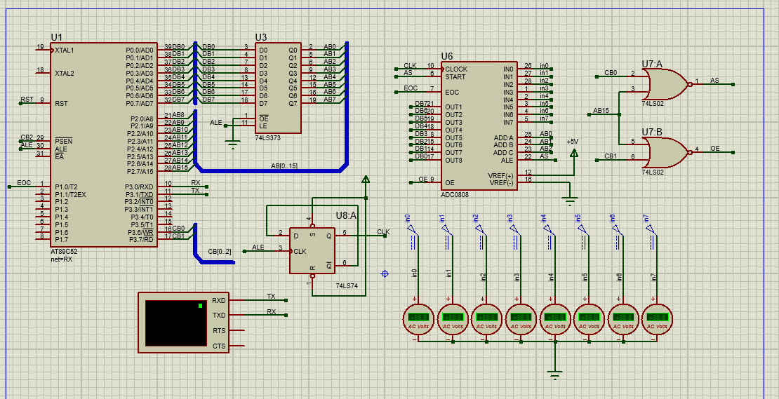

    最近看到网上有各种各样的关于ADC0809的多通道数据采样系统,比较了大概4-5个相关的电路和代码,发现有的方法比较慢,理解起来确实比较吃力。我本次主要是将他们的方法总结,修改一下,使用最简洁的代 ...

虚拟终端不显示啊,这个什么情况?

ID:765725 发表于 2020-6-2 23:35
芯片都没对齐到栅格上
ID:765725 发表于 2020-6-2 23:34
51p0作I/O端口不需要接上拉电阻吗?
