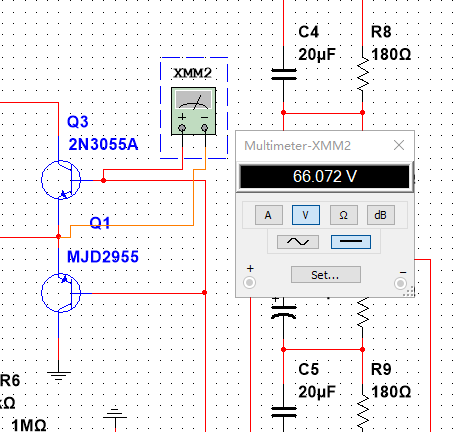

三极管基级和集电极的电压可能达到几十V吗,下面这个图是什么原因

ID:386381 发表于 2019-4-28 19:48
交替导通的
ID:505190 发表于 2019-4-28 11:00
snni00 发表于 2019-4-28 09:46
一般P管N管换一下位置用
我上传了原图,是今天从新做的,还是那样,你看看
ID:505190 发表于 2019-4-28 10:59
xicuiwu 发表于 2019-4-28 09:03
你这种接法,两个三极管都不会导通啊。
ID:505190 发表于 2019-4-28 10:56
huangtongyue 发表于 2019-4-27 22:49
三极管BE两级电压不可能这么高,电路截的不全
我应该发过去了,你瞅瞅
F:\毕设仿真
你这种接法,两个三极管都不会导通啊。
为什么呀
ID:434390 发表于 2019-4-28 09:46
一般P管N管换一下位置用
ID:75886 发表于 2019-4-28 09:03
你这种接法,两个三极管都不会导通啊。
ID:512474 发表于 2019-4-28 08:52
用示波器量一下
