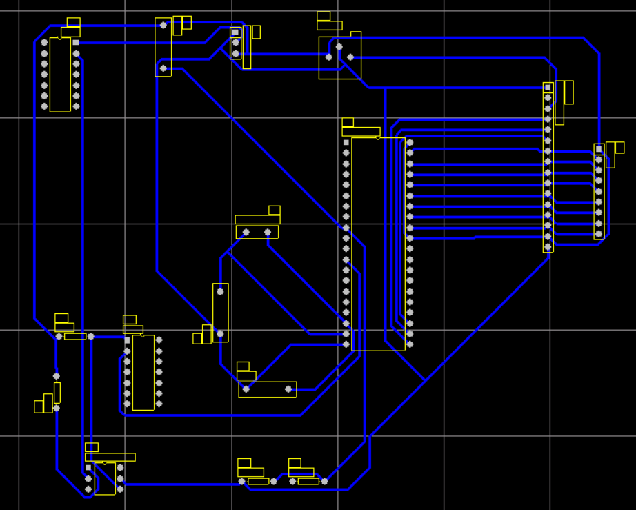

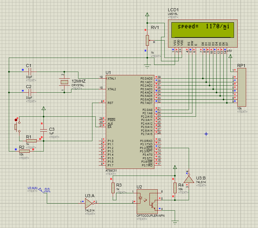

各位大神这个电路图有什么问题吗!实物图不显示数字

实物的LCD1602多了两个引脚分别是AC和NC

仿真没啥问题,按道理原理图和程序应该问题不大。你首先排查一下硬件有没有故障。用万用表量量单片机晶振的 ...

线路板布线和原理图不符,两个门电路芯片都没电源。脉冲输入部分的光耦布线也是错误的
这就修改一下

你的PCB图是错误的。74LS14的电源(14脚)和地(7脚)都没有接线。而且六反相施密特触发器74LS14不必用两块,里 ...
嗯,好的,多谢 我修改一下PCB

你的PCB图是错误的。74LS14的电源(14脚)和地(7脚)都没有接线。而且六反相施密特触发器74LS14不必用两块,里面有6个独立单元。另外元件布局过于松散,晶振和谐振电容离单片机太远,会辐射干扰、电源和地线线宽太窄。甚至有的元件封装与实物不匹配。

PCB图中的IC芯片的地、电源没连接哟,在仿真时可以不画(默认连接),但实物图必须的有。

仿真没啥问题,按道理原理图和程序应该问题不大。你首先排查一下硬件有没有故障。用万用表量量单片机晶振的电压,看看单片机工作没有。有时候设计电路的时候,可以像电脑自检那样,在单片机某个空脚安个发光二极管,程序运行前,让他先闪几下,这样便于排除单片机系统的故障,也可以作为调试中使用的辅助标志位。
另外,你的晶振布局非常不合理。应该调整一下。
看你好像用了2片7414,太奢侈了。
