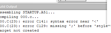

51单片机编译错误问题求解
查看数: 1657 | 评论数: 2 | 收藏 0
发布时间: 2019-6-23 22:06
#include <reg52.h> #define uchar unsigned char #define uint unsigned int #define PIN0 P0  //数码管段选端 #define PIN1 P2  //数码管位选端 #define PIN3 P2     ...
ID:570488 发表于 2019-6-25 11:04
仔细看23行<span style="font-size:14px;"> 86行 </span><span style="font-size:14px;">
这是网页设计的css代码,以前经常用这玩意,是用来定义行里面的字体大小的~还有其他地方也有,有些被注释掉了,复制代码的时候还是谨慎点...
ID:105364 发表于 2019-6-24 15:26
程序没细看。
23行、86行前面加上//,另外45行的中文!改为英文 !
