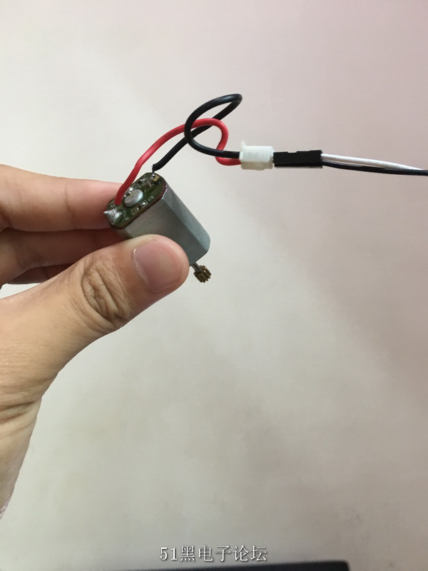

想用单片机去修复一个废置的玩具直升机,但在驱动电机时就出现问。电机是由玩具飞机中拆卸出来的,接入单片机5v电源会出现芯片异常发热(ULN2003)且运行一段时间,电机速度自动下降(同时伴随s2、s3等led点亮)。求 ...

有没有冒烟?过载了
ID:510861 发表于 2020-8-7 22:06
可以用三极管驱动    9013
ID:41656 发表于 2019-7-20 08:06
ULN2003驱动电流小  你需要更换驱动IC  这个2003经常用来驱动小步进那种步进电机电流很小的,这种直流电机不行的,建议买个直流电机驱动模块
ID:546770 发表于 2019-7-19 17:47
大哥,你确定你会用单片机?单片机的引脚虽然可以直接输出高电平,但是每个引脚能承受的电流最多20mA,如何驱动电动机?难怪没人回答你!
