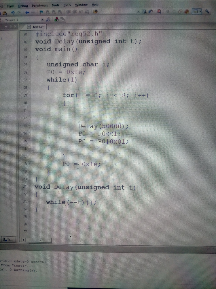

第一颗灯在先延迟的时候,能正常移动; 但是在先移动后延迟的时候,第一颗灯竟然不发生移动了,我就改了一下延迟的顺序,但不知道这是为什么,能解释一下那?

首先明确:
P0 = P0<<1;
P0 = P0|0x01;
这部分内容其实是实现 伪“循环左移”,第一行代码左移之后,最低位补0,而下一行代码,又马上把刚才最低位补进来的0“或成1”。
相当于:先点亮第二盏灯,然后又马上熄灭第一盏灯。所以有一个瞬间,第二盏和第一盏同时点亮。
上述就是正常情况。
而当你把延时Delay(50000);这句话放在上述两行之间时,意味着,点亮第二盏灯后,等“50000”的延时之后,才熄灭第一盏。
不是很懂得话!去网络上查一下移位和循环移位的资料!很快会懂的!
