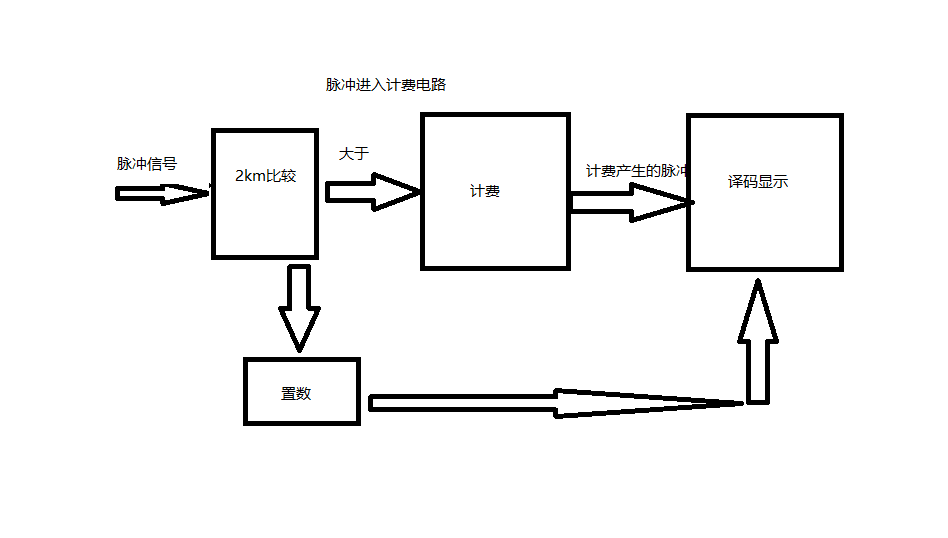

数电出租车计费计Proteus仿真电路图
查看数: 6393 | 评论数: 2 | 收藏 2
发布时间: 2019-8-6 13:41
一,设计要求按行驶公里计费,每1公里2.5元,起步价2公里5元。最高计费999.9元。 二,设计思路 运用霍尔传感器安装在车轮上产生脉冲信号,每1km产生100个脉冲。电路由译码部分,计费产生部分,初始置数部分组成。 ...
