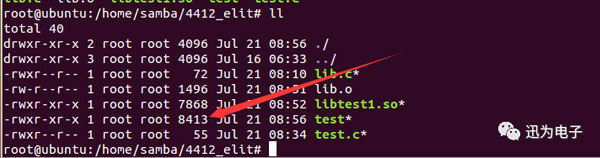

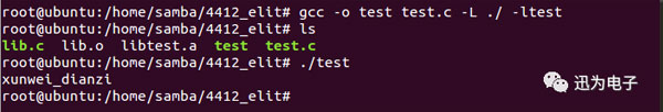

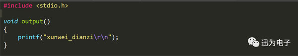

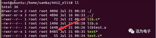

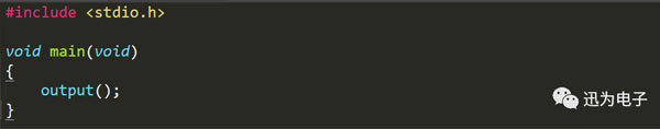

因为我们在写代码的时候,不可能每个代码都要重新开始写,我们可以使用别人写好的,成熟的代码,所以,库的存在就变得非常有意义。linux的下的库主要有俩种,一个是动态库,一个是静态库。1简介     ...
