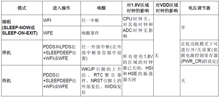

分享STM32低功耗待机模式及RTC闹钟唤醒源程序
查看数: 11395 | 评论数: 9 | 收藏 5
发布时间: 2019-8-13 15:38
新人分享一个最近做项目的经验 最近做一个项目,需要电池供电,需要长时间(几个月)的供电,用的是STM32F103C8芯片,最后软件和硬件做完后,测量电流是20MA,这样的话几天电池电量就用完了,所以要在不工作的时候 ...
