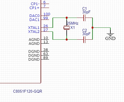

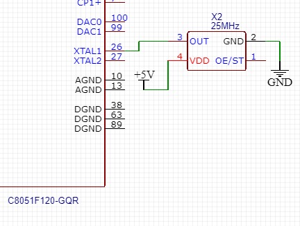

图1是c8051F120接无源晶振,后来由于精度问题,想改成有源晶振,但是开发的师傅已经联系不上了。 可以像图2这样改吗? 需要修改下位机的程序吗?

完全可以改,有源接两脚,无源接一脚,改硬件,不需动软件

软件不需要改,硬件没有问题。

可以接有源晶振,在这个单片机的数据手册中是有说明的,你自己看一下就可以了
但精度不够的话,我个人认为可能不是晶振的问题,我试过有源和无源晶振的对比,在12MHZ频率的对比下,无源的误差只比有源的误差大了5%左右而已
在25MHZ的频率下,只要不是几个小时的延时,误差并不大的,你可以看一下程序有没有问题

可以的.
ID:282850 发表于 2019-8-14 09:04
图2应该不行,XTAL2没有接入使用,找一下有没有其它有源晶振,输出XTAL1、XTAL2,接入VCC、GND的。

可以改为有源晶振,需要在程序里改设置参数,不需要改其他部分。

按图2改可以的,并且XTAL2还可以输出此时钟信号,以同步其它设备。软件无需修改。
