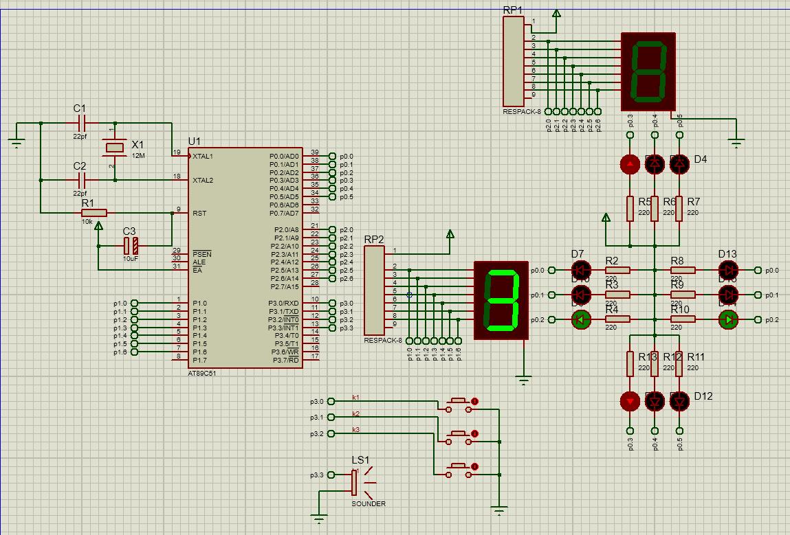

师傅让我们设计交通灯 系统..要求用  外部中断与定时器中断. 我只会定时器中断..外部中断写不出来.. 求高手帮忙写一个  应用 外部中断 与定时器中断的 交通灯 例子. 下面是我自己写的交通 ...

要用到外部中断,主要是编写按键作为外部中断触发的程序,图中3个按键只有最下面一个按键接在P32上才能用外部中断,如果3个按键均要用外部中断,还必须修改电路,接在P32上的按键,当按下时为低电平,可设置外部中断0中断允许,并且设置下降沿触发即可,程序中包含如下内容即可
IE=0x81;   //允许外部中断
IT0=1;      //下降沿触发
void wzd() interrupt 0
;        //外中断后的任务
