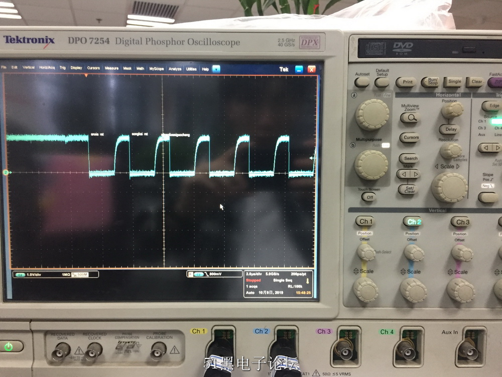

如图为I2C SCL波形,上升波形因为存在上拉电阻和寄生电容影响,所以较为平缓,为什么下降沿几乎是垂直的呢?

在这个应用中不必纠结于波形是否理想,只要能完成正常通讯就可以了。大多数的应用IC的输入端都具备整形电路,不易出错。只有对脉冲宽度有严格要求的器件才需要认真对待上升时间和下降时间的问题。
ID:621363 发表于 2019-10-11 12:22
10k是不是有点大了,我这个波形是上拉为4.7K量测出来的,如果换成10K,时间常数应该增大,上升沿更平缓了,这样更不利于保证上升陡峭度啊

晶体管截止时为高阻态,因此RC较大,1.8V通过上拉电阻对SCL线充电速度较为缓慢;晶体管导通瞬间,此时导 ...
不同品牌和型号的MCU的I/O口内部电路结构有所不同。以51为例,除P0口是内部晶体管截止时为高阻态,其它IO口都是弱上拉,也就是内部有较大阻值的上拉电阻。通常外接I2C器件时在总线上都要接10K上拉电阻以保证高电平上升陡峭度及近似等于VCC。

晶体管截止时为高阻态,因此RC较大,1.8V通过上拉电阻对SCL线充电速度较为缓慢;晶体管导通瞬间,此时导通阻抗非常小,因此RC也非常小,所以下降速度非常快。不知道我理解的对吗?
ID:213173 发表于 2019-10-10 08:57
MCU准双向I/O口高电平输出内阻大,电平变化速率慢,低电平输出内阻小,电平变化速率快。减小上拉电阻值有助于改善波形上升陡峭度。
