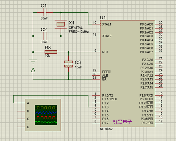

利用单片机定时器和中断来实现方波的产生 源程序
查看数: 3635 | 评论数: 0 | 收藏 0
发布时间: 2019-12-18 16:40
  大学学习单片机所整理的一些资料,付源程序 #include<reg52.h> sbit OUT=P1^3;            //定义OUT输出端口 void Init_Timer0(void) { &nbs ...
