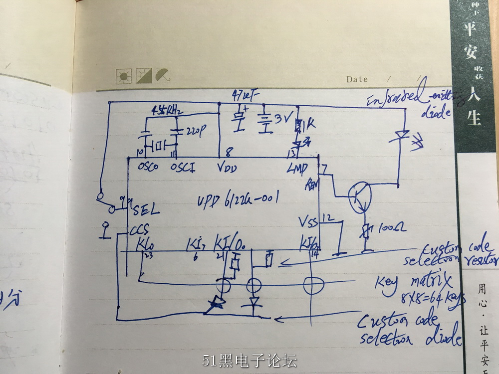

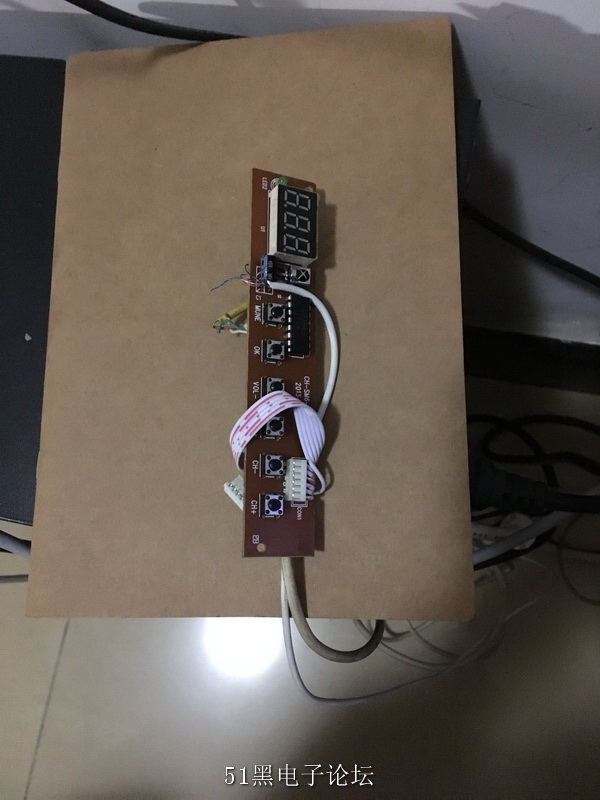

本帖最后由 kzzk 于 2019-12-21 10:23 编辑 这几天想做个遥控器。睡在床上懒得起来找电视机遥控,又想关掉电视机的声音听音响。于是着手解决这个问题!        一步一步 什么 开关 ...

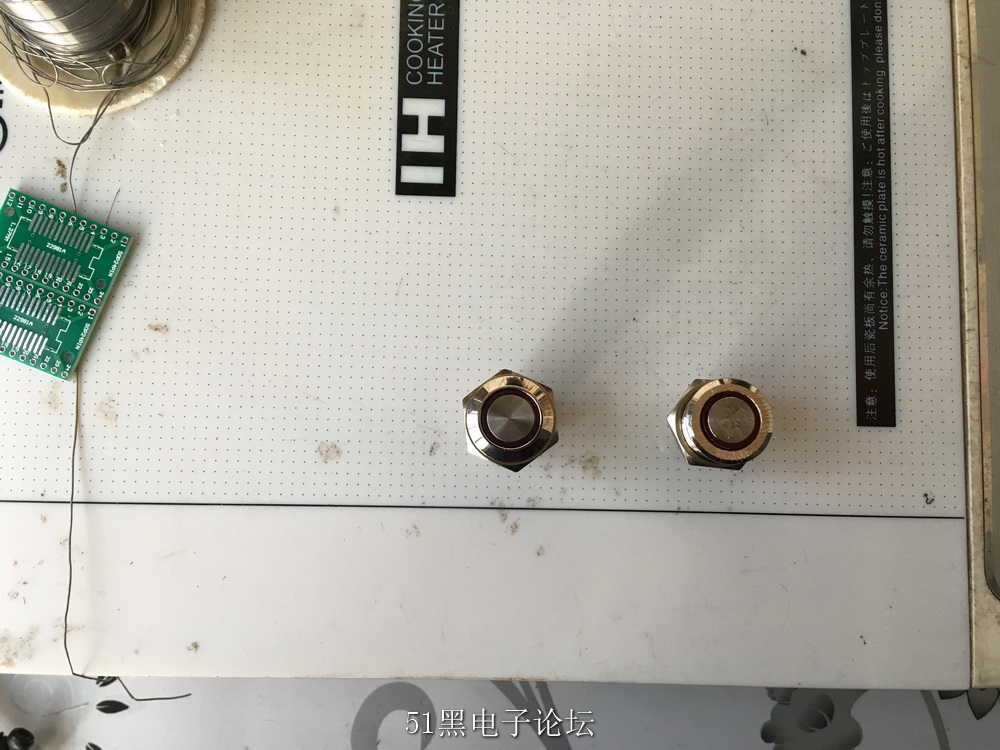

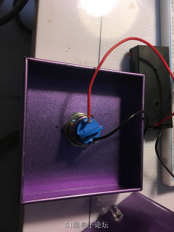

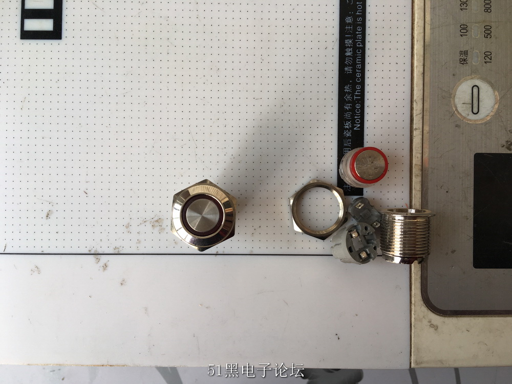

顶盖开孔16mm 用手钻钻了十个孔,本来用电钻,太危险了 还是手钻合适
盒子侧框开孔 Φ6 为了塞进去 有个开到7mm.就用两把小锉刀!错呀错!

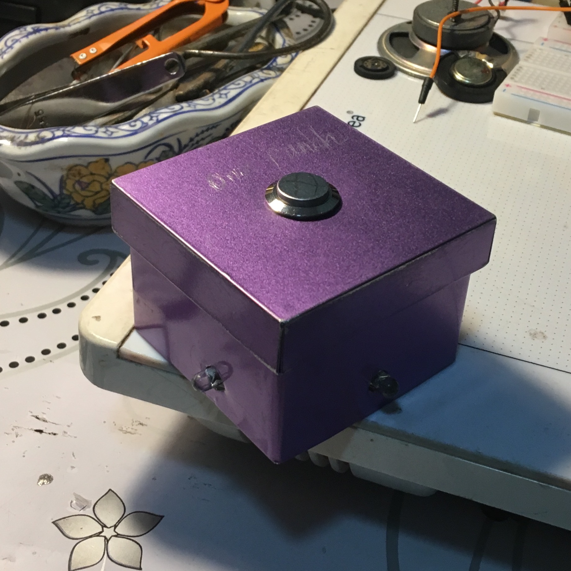

塞塞塞(底板拆掉的 ,我不是拆底狂魔,只是钻孔时力气用的大一点就掉下来了)

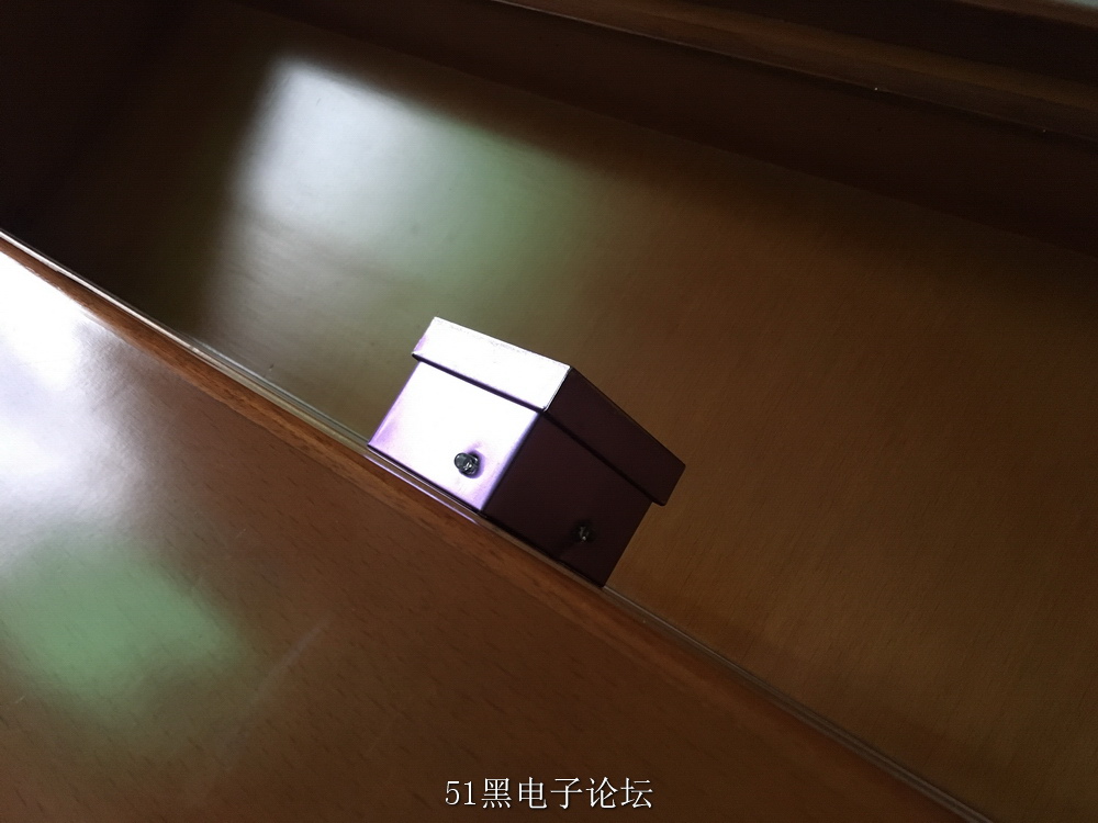

成品

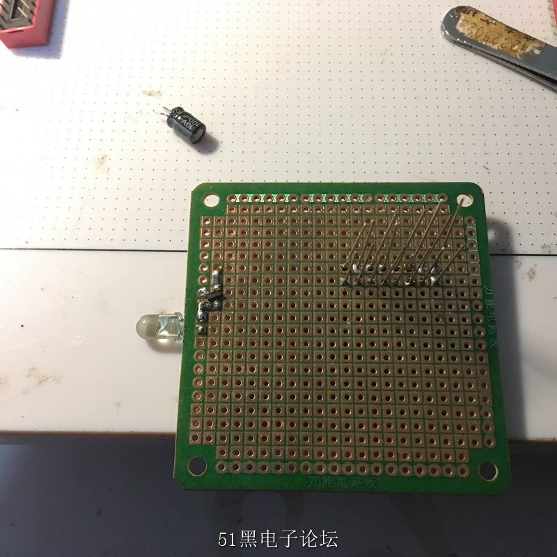

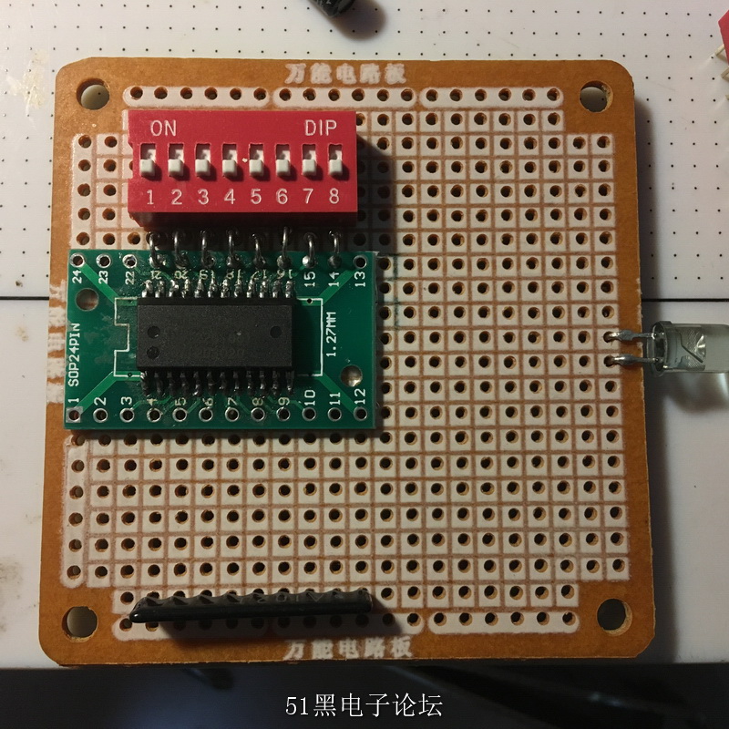

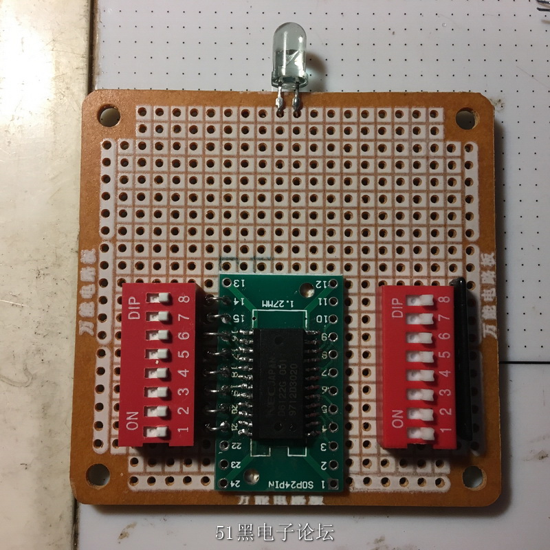

发现电路板上 13,14脚短路了(竖起的发光二极管与玻璃二极管短接了,玻璃二极管败),换上贴片二极管,发光管扳倒
完工,经过测试,放在床头

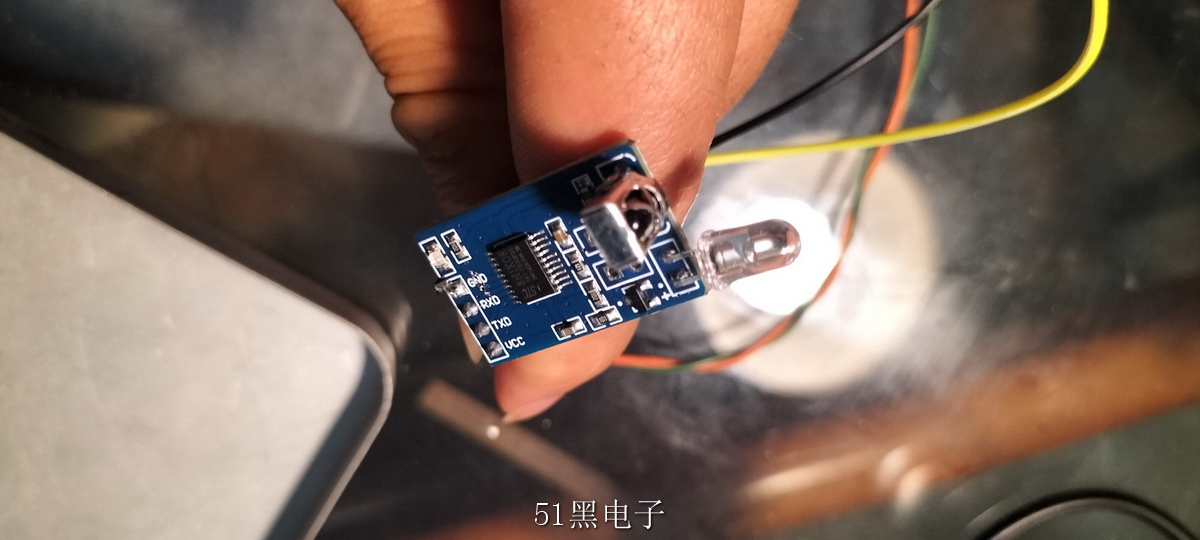

做个PS

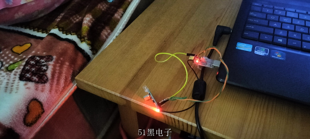

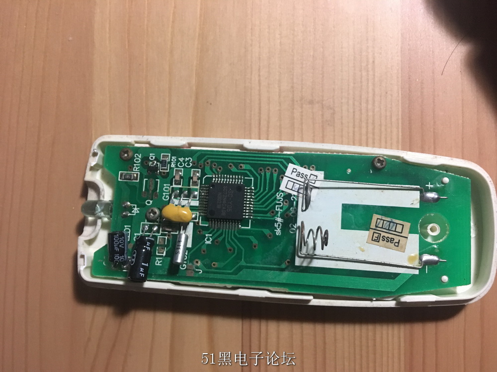

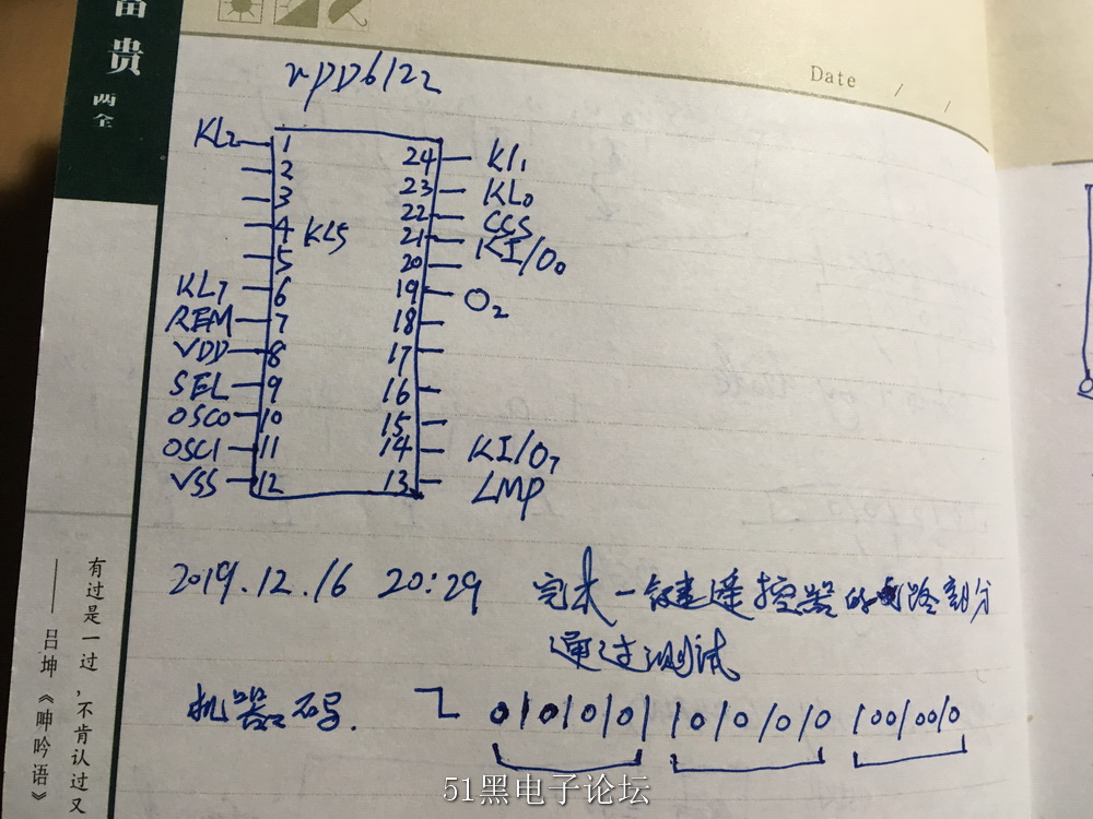

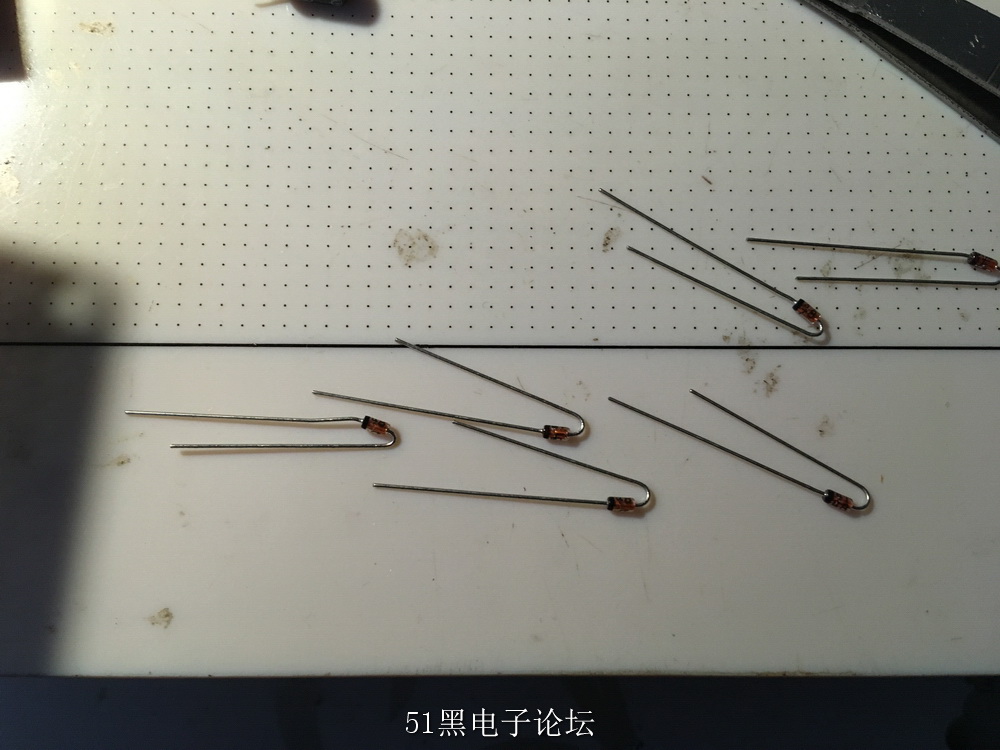

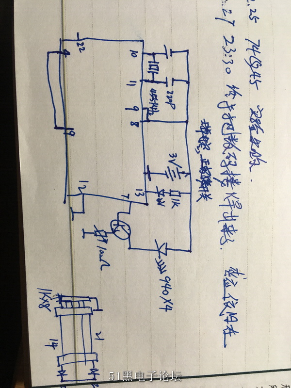

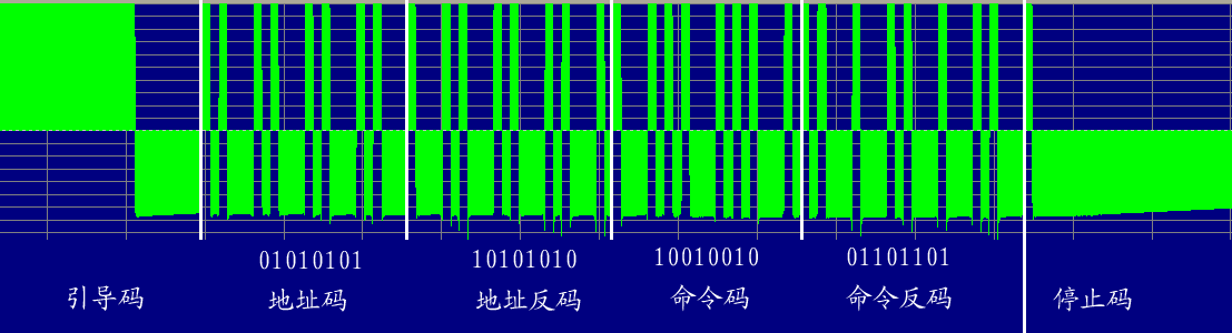

终于完成了  最后拼死塞进盒子后 竟然失灵了。想用读码器读其机器码,不想读不出 原装遥控也读不出(也就是说读码器坏了)百思不得其解 刚做成电路板的时候也是失灵过几次。怎么回事呢?后来看到插在14脚上的发光二极管贴到13脚上,经检查 接在用户码编码上的玻璃二极管坏了(我用的是次品啦),只好底板接一只贴片二极管(3脚的A4)得佐!
就是这样,读码器重新连接也好了  请看 与原装发射的“波形"对比

成品(花去120大元 澳门回归日完成耗时16天)

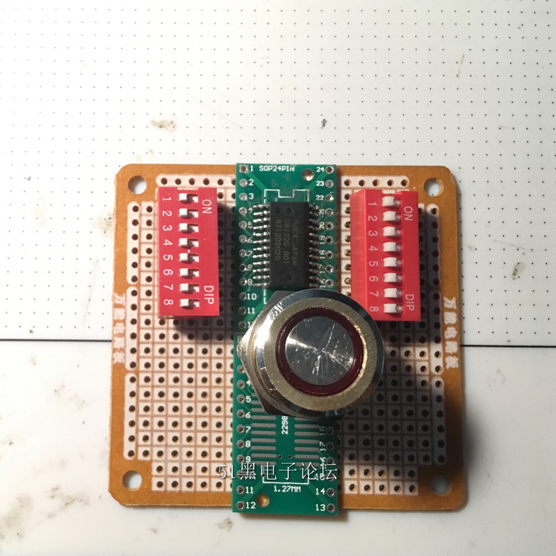

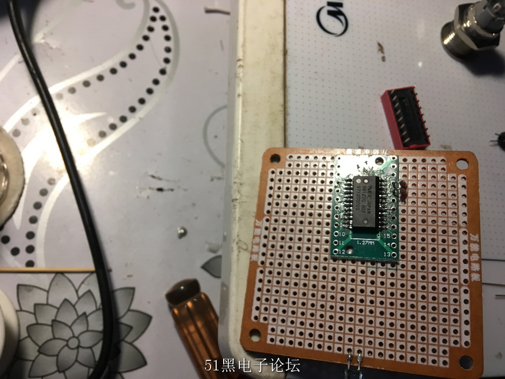

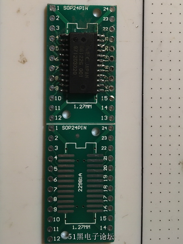

ID:658914 发表于 2019-12-21 01:31

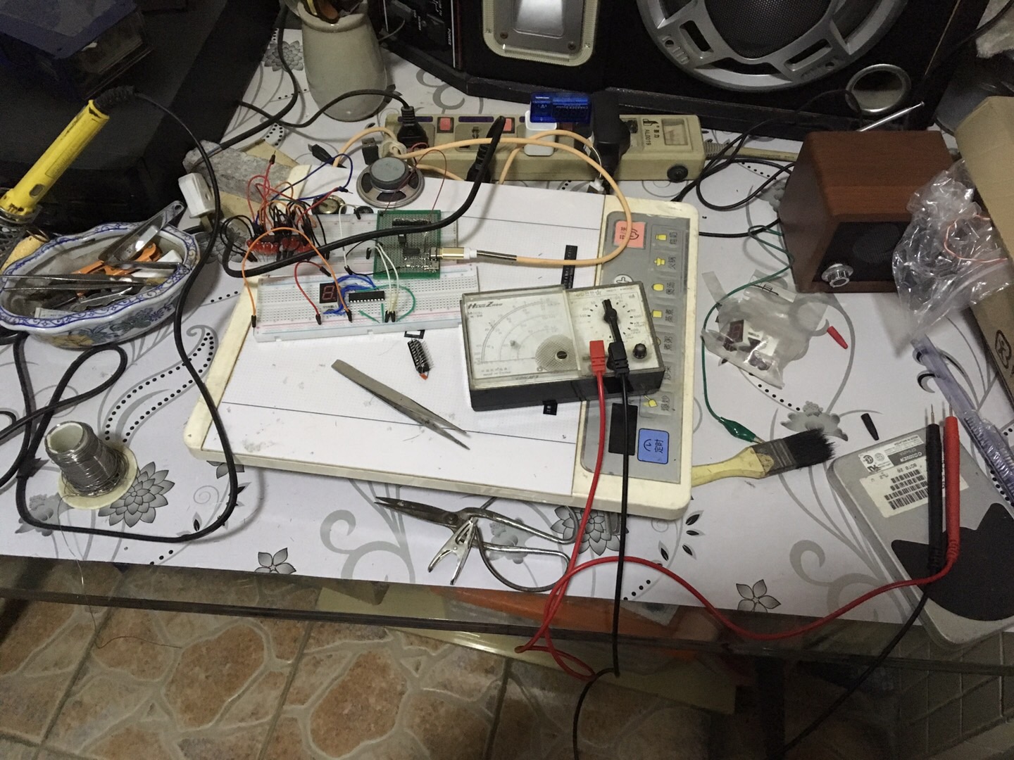

先上全部图
沙发 买了当然要炫耀一下;30多年的 电容检测方法 在确定没短路的情况下用电笔测试。终于终于完成电路
