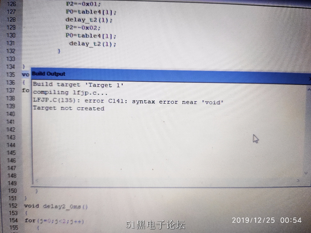

有大神可以帮忙看看吗?c135,errorC141:syntax error near ‘void’
查看数: 3259 | 评论数: 10 | 收藏 0
发布时间: 2019-12-25 01:05
#include<reg51.h> unsigned char code table1[]={0x01,0x02,0x04,0x08,0x10,0x20,0x40,0x80};//轮流点亮 unsigned char code table2[]={0x01,0x03,0x07,0x0f,0x1f,0x3f,0x7f,0xff};//逐个点亮 unsigned char ...

ID:673048 发表于 2019-12-25 10:23
mffhxa 发表于 2019-12-25 09:01
你这个程序的变量i,j,k是0——255范围用的。而定义的范围是-128——127的范围,所以不匹配。
把int i,j,k; ...
上面是完整代码,大神可以看看怎样修改吗?

ID:673048 发表于 2019-12-25 10:19
man1234567 发表于 2019-12-25 07:35
疑似void delay1_0ms()函数少了 }
应该怎样改呢?大神可以发下修改后的程序给我吗?
ID:673048 发表于 2019-12-25 10:18
HC6800-ES-V2.0 发表于 2019-12-25 08:14
错误太小了。就是你的函数最后差两个}而已,你这样写程序,出这样的错是迟早的。
那应该怎么改?或者可以发个修改后的程序吗?求大神指导,挺急的
把int i,j,k;改为unsigned int i,j,k;就可以了。
ID:470332 发表于 2019-12-25 08:48
双击错误,定位到出错的行上,这么一堆,谁知道错在哪,而且程序还不全
