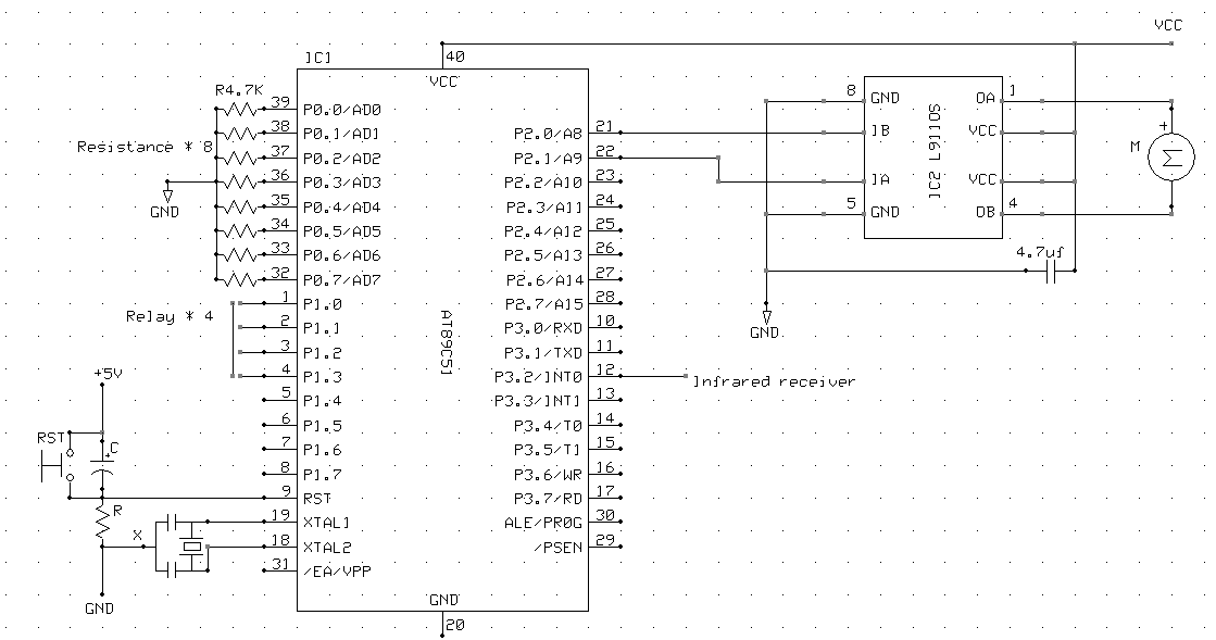

单片机红外摇控继电器程序,如何增加一个红外中断使能?

各位大虾, 帮忙看一下线路图,再在原工程程序上赋值一个红外中断使能工作。红外键值码:0x15:   + 键0x07:   - 键将两键值码赋值到P2^0 ~ P2^1  IO  口工作,电机有正反 ...

在定时器中读红外,符合你的条件就做相应的事情。
