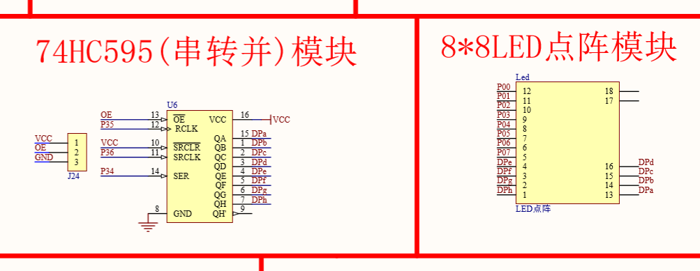

普中的 为什么这个代码不止点亮led点阵的一个点,同时点亮了三个点 #include<reg52.h> #include<intrins.h> #define uint unsigned int #define uchar unsigned char //74HC595芯片 sbit SER=P3^4;& ...
ID:110606 发表于 2020-1-6 15:05
如果while去掉还是一样的话,就需要你仔细看一下板子的原理图,因为没有while语句,你的程序在空跑,什么显示都不会有,所以看看是不是引脚用在其他什么器件上了,一般开发板一个引脚都会用在很多外围器件上,你需要把短路帽或者其他外围器件去掉
ID:443245 发表于 2020-1-5 11:10
那个while循环去掉之后也还是一样的问题
