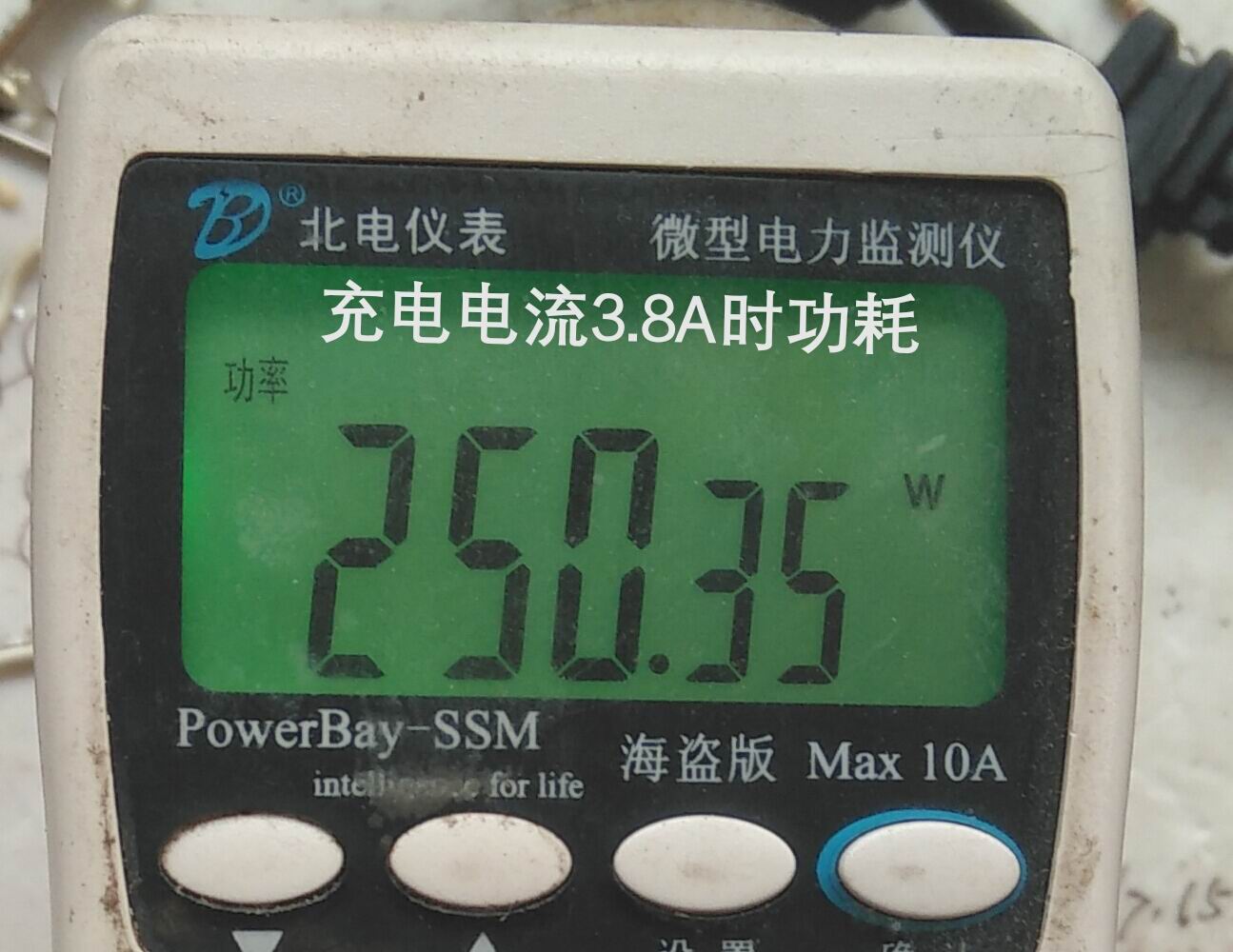

实测数据:输出充电功率55V,3A=209瓦,“220V”输入功率250W(数显有功功率插座),误差不会很大。实际交直流转换效率209/250=83.6%。也就是说损耗功率有41W。粗略估计:整流管消耗15瓦(发热量最大),开关管消耗5 ...
