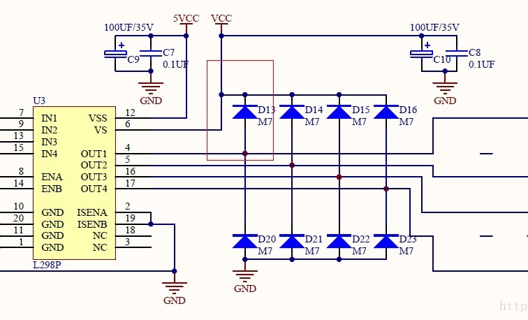

直流电机驱动电路中L298与电机间必须加二极管,不加连续烧L298模块

直流电机驱动电路中L298与电机间必须加二极管,不加连续烧L298模块: 如题。我的程序是让电机正反转的,没有转几下就烧了模块了,换几个模块都是一样,没有工作几下就完了, 我的电机是24V的,。模块供电是接24V的 ...

这都是常识性的东东,做过感性负载的都知道

你拿L297控制直流电机正反转,二极管当然随便找,电流够就行。如果L297驱动PWM波推动步进电机,那就必须用快恢复管,用4007会炸!!!因为4007的存储时间太长,从饱和恢复到截止的时间太长,下一个反向电压加上来的时候,4007还沉迷于上次正向导通状态无法自拔,短路就炸了。

一般在线圈上都要并联反向二极管

续流二极管应该加SS24之类的肖特基二极管才靠谱。

L298内部没有集成续流二极管,所以需要外加。现在的驱动器大都集成了。

哦。,忘记告诉了,加的二极管选IN4007就行用

二极管直插用IN4007可以了,贴片就用M7,还有模块上面的78M05是给L298N的逻辑处理用的,单片机等外设尽量不要使用板载5V.
