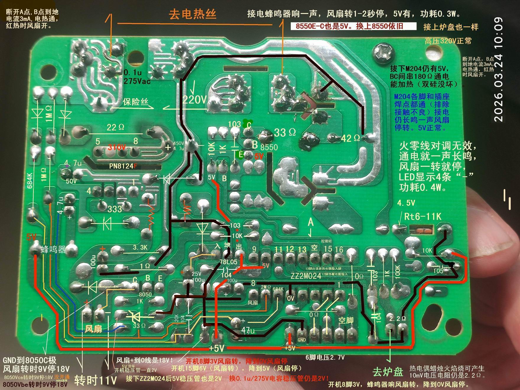

本帖最后由 新新科技 于 2020-1-31 20:31 编辑       此电陶炉是前几年从某宝上网购的,如今已不能用了,今天闲着无事,拆一拆,看里面有什么。 控制板PCB

我这个电陶炉开机不加热风扇转一下就停,蜂鸣器响一声就停,几乎所有零件都测了一遍,未见异常5V,18V都正常,双硅也正常,就是ZZ2M024第15脚控制双硅的脚没有低电平,双硅打不开。只好怀疑单片机ZZ2M024了!
调整大小 17743182851hei6.jpg (480.01 KB, 下载次数: 0)
