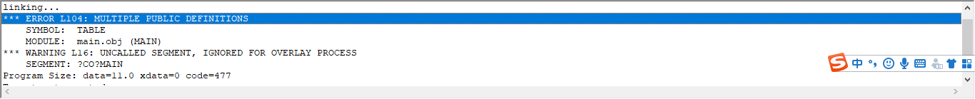

大佬们能给看一下这个错误是咋回事么?ERROR L104: MULTIPLE PUBLIC DEFINITIONS

错误如图

头文件没搞好,反复包含造成重复定义了,所以要在*.h中要用条件宏把一些有可能会复杂包含的内容给放进去。

两个文件中都包含了juzhenJP.h这个头文件

ID:168996 发表于 2020-2-13 10:31
头文件用条件定义避免多次调用:
#ifndef __XXX_H
#define __XXX_H
#endif
ID:235200 发表于 2020-2-11 23:57
这种情况可能问题出现在你头文件中,因为你在两个文件中都包含了juzhenJP.h这个头文件,而这个头文件中你定义了引脚功能或端口,所以两次引用该头文件就会出现重复定义L104这样的错误
