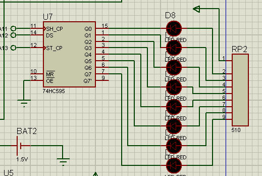

我根据74hc595手册 写了个单片机程序 但是出现了问题 希望大家能给我点帮助

流水灯是共阳极的 所以仿真运行的时候  实验现象:流水灯会全亮一会 然后 就变得全灭了 然后就不再变化了 问题: 我写的程序要求的是 亮灭亮灭 然后再流水 为什么 就只亮灭了一次 就不再变化了呢 ...

楼主代码,我这缺少#include <delayms.h>文件,
自己画了个原理图做了个实物,用2楼代码通过了,先全部闪2下,然后再依次按顺序闪亮,
主要想学习控制数码管,但是现在控制led灯还是搞不太明白,还要继续努力学习啊!
在网上看好多74hc595的教学视频,好多都是用arduino单片机降解的,:(
顺便问一下,好多芯片介绍说某引脚接高或低电平有效时,如果不想用单片机控制,直接接+5V电源或负极可以么?
ID:575020 发表于 2020-2-27 18:34
temp.c(4): warning C318: can't open file 'delayms.h'
在网上看别的文档说8和13脚接地,10和16脚接VCC。但是一般原理图里都缺少2个脚。

ID:575020 发表于 2020-2-26 15:33
我要51啦 发表于 2020-2-26 13:49
昨天经过实验 发现是因为我把keil运行模式改成了large 我仿真时用的AT89c52而写程序用的是STC 所以出现了问 ...
发张电路原理图看看,共同学习一下。
ID:688261 发表于 2020-2-26 13:49
昨天经过实验 发现是因为我把keil运行模式改成了large 我仿真时用的AT89c52而写程序用的是STC 所以出现了问题 我把能放进code里面的数组都放进去了 把运行模式调回了small 现在已经能成功运行了 谢谢大家
ID:164602 发表于 2020-2-26 09:54
初始化595,只要一次led_sendbyte(0x00)就可以了,一定要先用。当然,如果这样led灯亮了,就要初始化led灯,再来一次led_sendbyte(0xff)就好了。

ID:213173 发表于 2020-2-25 21:40
程序要求的是 亮灭亮灭 然后再流水
