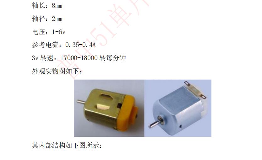

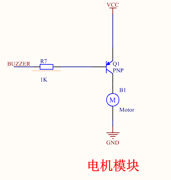

请教,这个电路实物可以驱动小马达?

可以驱动吧,给低电平,马达就动了,不过要注意电流和电压! 将R7 调小,用个10R试试

可以驱动比较小的电机,但是建议增加一个续流二极管防止电机停车时候的反向电流

可以,但是建议马达并联一个反向的二极管,用于续流

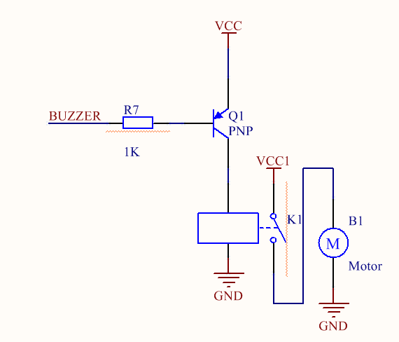

驱动的话 最好在加个继电器 系统电流电压不足够带动电机一直运转
电机一工作,液晶就变暗起来了。

经实物测试这个电路,不能用,改用继电器驱动,谢谢大家的指导。

正电平不可以,按照原理逻辑如果VCC电压不高,而输入端器件电压耐受超过VCC,用低电平方式可以驱动。这样的电路一般不用再单片机上,容易烧单片机。

三极管是电流控制元件,假设此三极管放大倍数β=100,则理论上 用5V驱动的话,BE结压降0.75V则,BE电流为(5-0.75)/1000=4.25MA  放大系数100 则通过集电极发射极电流为4.25*100=425MA约等于0.43A,恐怕带小马达有点吃力。。楼上有说加10K电阻控制此三极管,估计控制电流也就几十MA,小马达转不动的,再一个,单片机I/O口驱动灌电流能力不同,stc的貌似只有20MA.。所以控制小马达最好用图腾驱动场管较好。

如果电机参数与晶体管和电源参数匹配 ,注意马达的电压和电流
ID:700658 发表于 2020-3-1 16:28
注意马达的电压和电流。

如果电机参数与晶体管和电源参数匹配 ,你的电路可用于驱动电动机。 当连接到PNP晶体管基极的控制信号变为低电平时,电动机将被供电; 当控制信号变高时,电动机将停止。

马达还是建议用继电器控制比较靠谱,

可以用,但是还有两个问题:
1、电源与基极之间应该接个电阻,让三极管在关闭状态时关的更死,防止万一有什么干扰时造成误开启,阻止取10K就行。
2、电机两端应该加续流二极管,防止电机的瞬时电势反向击穿三极管,功率不大的话,就常见那几种二极管型号就行,不过最好用肖特基二极管。二极管方向:P接地,N接电机另一端。

可以是可以,但是三极管发热会很严重,建议用继电器控制

可以,把电阻可以适当调大,10-60k之间比较好,不然会导致功耗较大
