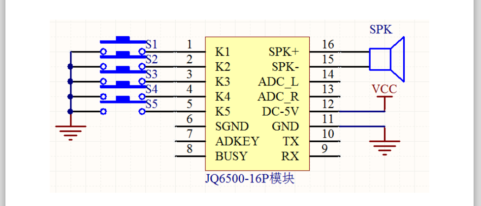

QX6500语音模块驱动多段语音时,怎么处理?
查看数: 1906 | 评论数: 7 | 收藏 0
发布时间: 2020-3-6 17:15
我准备用K1接一个IO,K2 接一个IO,不同条件的时候,就对应IO为低,另外一个IO为高电平,就可以不同条件下播放不同的段语音,实际测试这种方式不行,有用过这个芯片的,给指导下,谢谢
ID:584814 发表于 2020-3-9 10:49
这个芯片有多种控制模式,并口控制模式、串口模式、AD按键控制模式,可以实现多段录音选择播放的,具体看说明书。

51hei**1140 发表于 2020-3-6 22:17
你好!
这个需要做特殊的处理,因为语音模块按键控制是靠电阻分压决定的
您好,必须能用串口通信,播放吗?
ID:648281 发表于 2020-3-6 22:17
你好!
