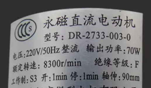

豆浆机电机实测数据,空载功耗23瓦,刀片在水里运转65瓦。“输出功率”如何定义的?

标识上有标“额定功率”的,也有表“输出功率”的,见图。

ID:704344 发表于 2020-3-7 23:41
电机输入是指消耗的电功率(电压*电流*功率因数)功率因数与转化效率关联,输出功率是指电机对外做功的功率(扭矩*转速/9550)
